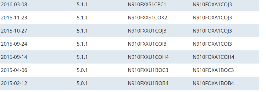

@Epicure
Welche benötigst du ?
Siehe Bild...

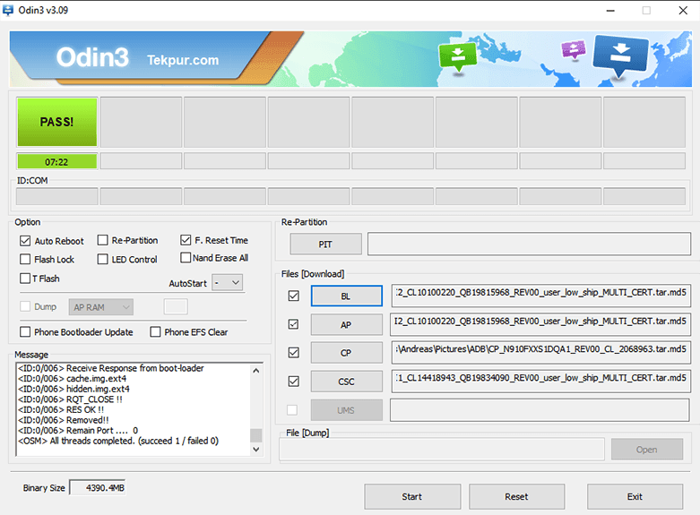

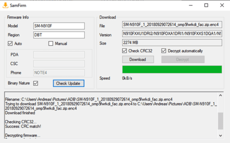

Moin, - ich zitiere mich kurz selbst:
Andreas X schrieb:
So, nun hat nach dem ersten Note4 ( "mmc_read failed" - Text beim Start im Recovery-Modus, nach 2,5 Jahren), auch das Zweite (3,5 Jahre alt), den Geist aufgegeben.
Diesmal wird der Fehler ( "mmc_read failed" ) aber nicht angezeigt. Statt dessen ging das Phone, welches eigentlich fast tadellos funktionierte, in einen Bootloop über, aus dem ich es nur noch ein einziges mal erwecken konnte.
Keine Chance, durch Akku-Pausen, Neustarts und ein Zurücksetzen auf Werkseinstellungen im Recovery-Modus, etwas daran zu ändern.
Schlussendlich habe ich mittels Odin die letzte vierteilige Firmware geflasht (gelungen und ohne Fehlermeldung), was jedoch an den Bootloops nichts änderte.
Hier zur Anleitung: [Anleitung] Flashen einer Firmware mit Odin
Nachdem ich jetzt alles mögliche versucht habe (insbesondere dem Flashen einer Stock-ROM, - von einteilig, bis zum vollen Programm mit der PIT-Datei, durch Akku-Pausen, Neustarts und ein Zurücksetzen auf Werkseinstellungen im Recovery-Modus) ist es mir nicht gelungen, den Bootloop zu unterbrechen.
Gerootet habe ich das Phone allerdings noch nicht, der Knox-Zähler steht bei 0.
Obwohl der "mmc_read failed" nicht angezeigt wird, könnte es möglicherweise mit dem Chip jetzt, nach 3,5 Jahren ein Ende haben ?
Es sei denn, jemand von euch hat eine Idee, was ich noch versuchen könnte ???
