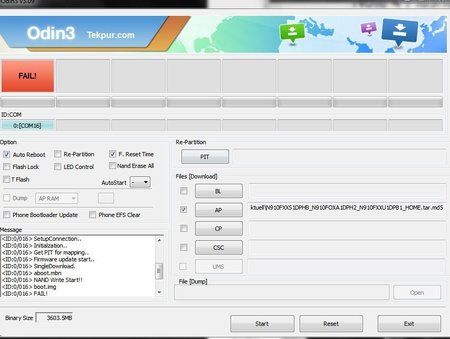

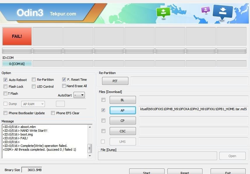

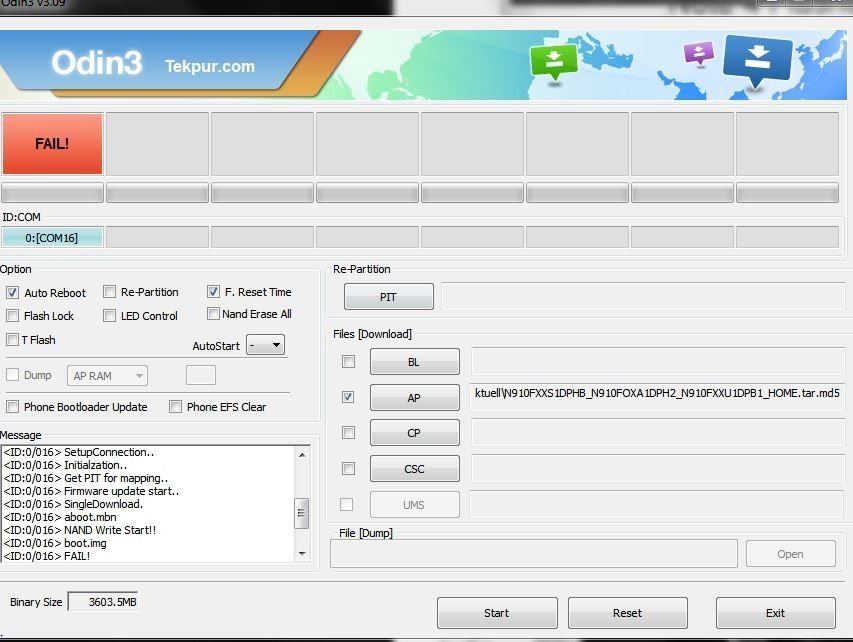

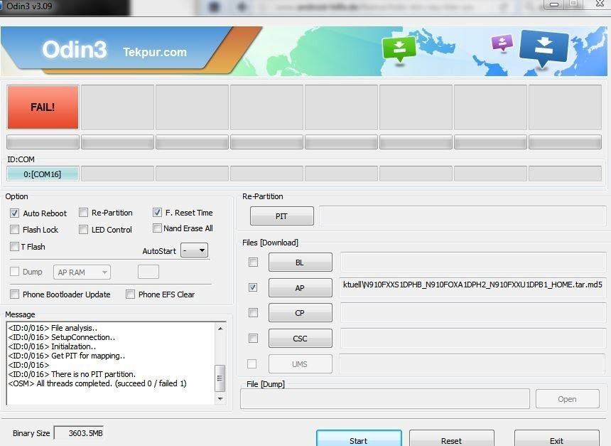

hallo
hab ein Problem mit dem note 4 und zwar kann ich es nicht flashen komme ins Download menü aber bei Odin gibt es Fehler :(
Siehe Bilder.
Hab heute morgen Android 6.0.1 installiert ohne Probleme dann wollte ich twrp installieren, doch da kam schon der Fehler :(
versuche jetzt die ganze zeit wieder Android 6.0.1 zu installieren leider ohne Erfolg :(

HAllooooo ?
Hast du es mit anderen usb Kabel ausprobiert?
Kann geschlossen werden :)
