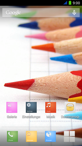

Die "neuen" VII Versionen des X9 werden anscheinend in Deutschland alle mit dem G800_Z5_YG_EN_C1_V0.4_20130910 ROM ausgeliefert.
Wenn du beim ersten Einschalten auf dem Hintergrund Buntstifte siehst, dann wirst du wahrscheinlich dieses ROM haben:
Klicke auf Einstellungen -> Über das Telefon (ganz unten) -> Build-Nummer, um dies zu überprüfen.

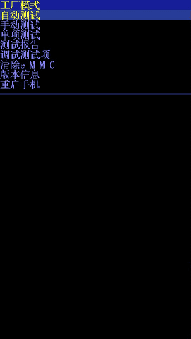

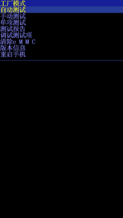

3. Factory Mode:
- starte dein Gerät neu und halte dabei Vol- gedrückt, so kommst du in den Factory Mode (Vol+ geht ins CWM, aber da wollen wir nicht hin).
- es kommt ein Menü mit chinesischen Schriftzeichen:
- du musst hier nichts machen (du kannst aber mit Vol+/Vol- navigieren, unterster Menüpunkt ist reboot, Power ist OK)

3. Factory Mode:
