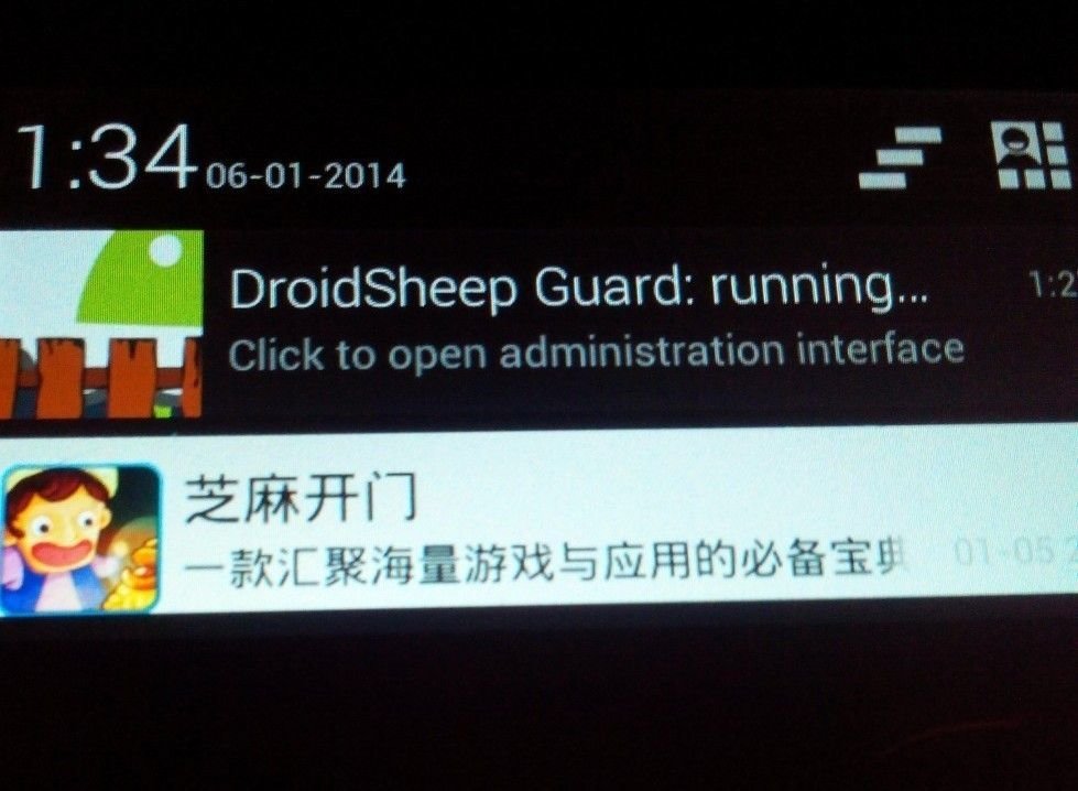

Gestern hatte ich mal wieder einen update-hinweis in asiatischen-schriftzeichen. leider für mich nicht entzifferbar. klickt man ihn fängt ein download an, der nur durch abschießen/stoppen der download-app aufhaltbar ist:
attachment.php

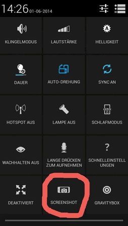

ach und ich hab zieg screenshot-tools getestet. allerdings funktionierte keines auf dem g800-rom. da gibt es nur verzerrte streifen. der framebuffer scheint hier nicht richtig ausgelesen zu werden. die screenhots sehen so aus:
der prozess läuft mit ziemlicher sicherheit noch, denn ich habe sie noch nicht entfernt. das werde ich allerdings bald nachholen.
Hi Screemer,
Du kannst doch die android-eigene Screenshot-Funktion nutzen (siehe Bild unten). Geht auch mit dem G800 wunderbar... :tongue:
pio3

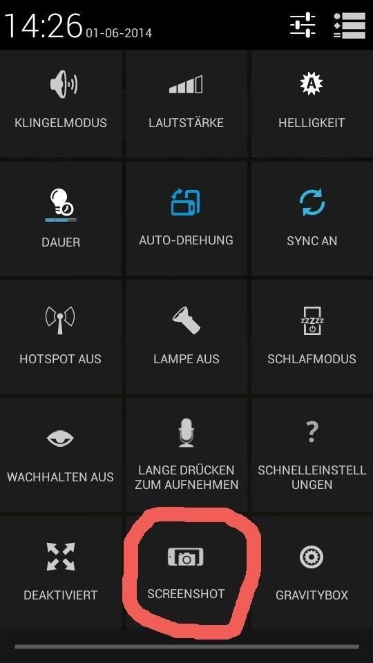

damit kannst du ja mal versuchen einen screenshot der benachrichtigungen zu machen. hab ich nicht hinbekommen.
Hi Screemer,
geht hier problemlos. Siehe Anhang.
(Du kannst den Screenshot auch über gleichzeitiges Drücken von POWER und VOLUME MINUS auslösen...)
pio3
wie bitte löst du den screenshot aus. im g800 rom gibt es diesen button eigentlich gar nicht. hab ihn per gravitybox aktiviert. drücke ich diesen, dann geht springt es auf den homescreen und macht dort nen screenshot. auch funktioniert power+vol- im g800 rom nicht.
€dit: ahh. screenshot-button drücken und dann schnell benachrichtigungsleiste auf. tastenkombi funktioniert allerdings wie gesacht nicht.
Hi Screemer,
das stimmt einfach nicht!
Versuche bitte mal POWER und VOLUME MINUS etwas länger (!) gemeinsam zu drücken...
pio3
seit dem aktivieren des schnelleinstellungsknopfes funktioniert es bei mir auch. vorher ging es nicht.
