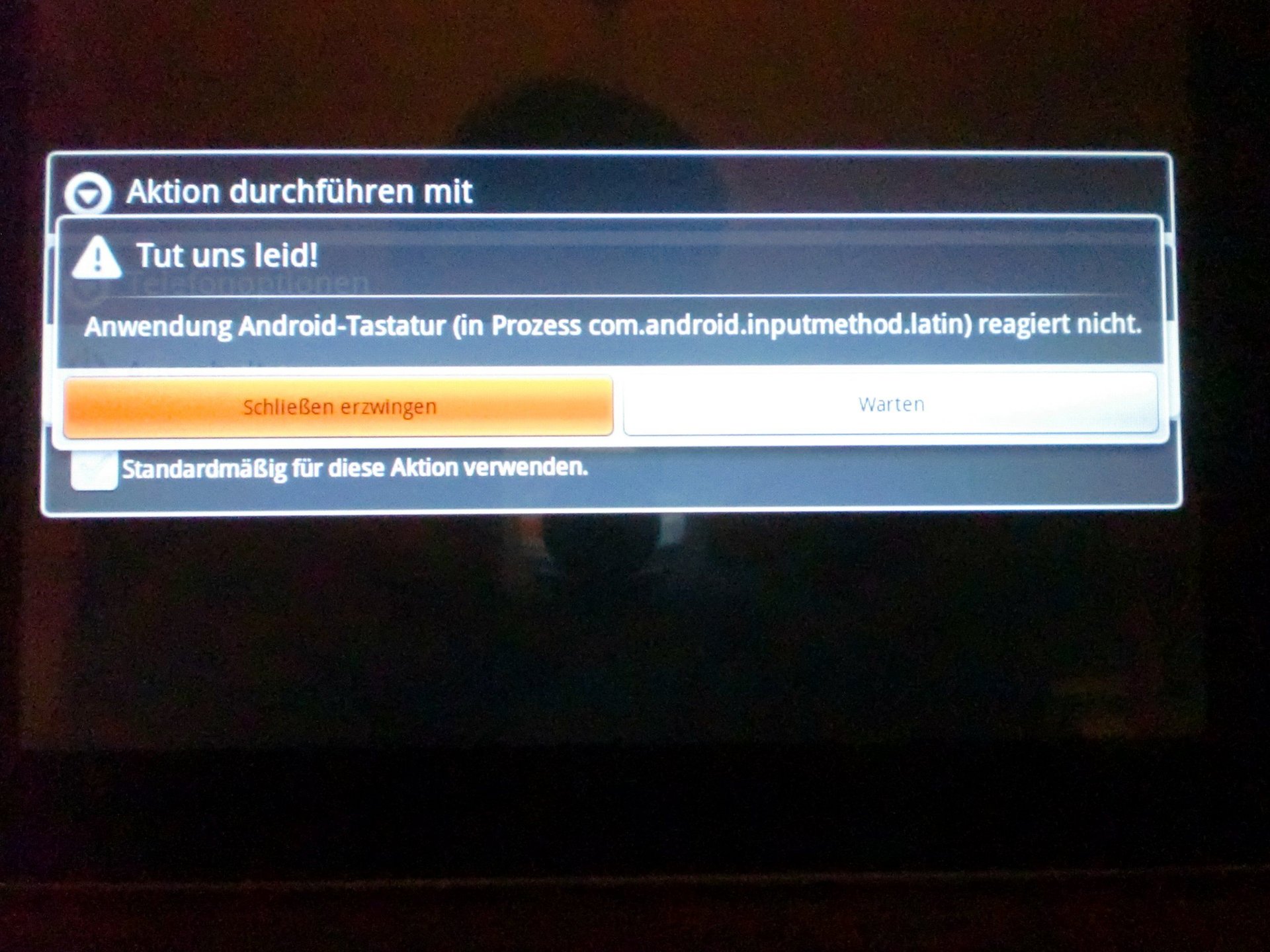

Also habe jetzt alles probiert, mehrmals formatiert und gelöscht dann wieder mit der flash80.zip nach Anleitung neu geflasht, aber kein Erfolg der Touchscreen bleibt ohne Funktion.
Jetzt habe ich auch den Fehler entdeckt den ich die ganze Zeit gemacht habe.
Ich wollte ja immer die O-recover.img aufspielen, habe ich auch gemacht, die war ja auch drauf.
Nur ist dann immer der gleiche Fehler vorgekommen ich hatte nur den Roboter drauf und nicht den Text.
Ich habe immer bei Tasten gleichzeitig losgelassen anstatt (Lassen Sie zuerst die Ein-/Aus-Taste los und dann die "Vol-" -Taste) ,dann kommt das Menü.
"Man ist eindeutig im Vorteil wenn man lesen kann."
Nachdem es ja kein Tool, Datei oder irgendetwas gibt, wie man den Touchscreen wieder aktivieren kann.
Werde ich Baros kontaktieren, ob mir diese Helfen können.
Denn das Pad war ein Geschenk und der Beleg ist weg.
Noch ein Screenshot meines Pads (kann halt nichts mehr machen)
Trotzdem Vielen Dank für Eure Hilfe!!!
(Mir ist immer noch ein Rästel wie eine Software FWtool.apk sowas anstellen kann)
