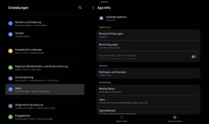

Probleme mit der Google Kalender Synchronisation
Reaktionen: s3axel

aCalendar ist eine Benutzeroberfläche zum Android Kalenderspeicher, dort stehen alle Kalenderdaten (lokal und Cloud), in Android, die nicht irgendwo proprietär gespeichert sind, sondern systemweit zur Verfügung stehen.
aCalendar ist nicht an der Synchronisation von Cloud Kalender Daten beteiligt, das macht ein Sync Adapter - entweder direkt vom Cloud Dienst (zB Google Kalender App oder Outlook App), ein System Dienst (zB Exchange Integration vom Handy Hersteller) oder eine Dritt-App (zB davX5 für caldav-basierte Cloud Kalender).
Bei Samsung ist neben der Google Kalender App auch noch ein Google Kalender Sync Adapter (ohne grafische Oberfläche / GUI) installiert, den empfehlen wir allerdings nicht, da er seltener aktualisiert wird und manche Features fehlen.
Wichtig bei Sync Adaptern ist, diese von der Akku Optimierung auszunehmen, da sonst Hintergrund-Dienste schlecht, verzögert oder gar nicht funktionieren.
Da alle normalen Kalender Apps auf die gleichen Daten zugreifen, sollten nur in einer Benachrichtigungen aktiv sein, sonst wird man mehrfach benachrichtigt.
