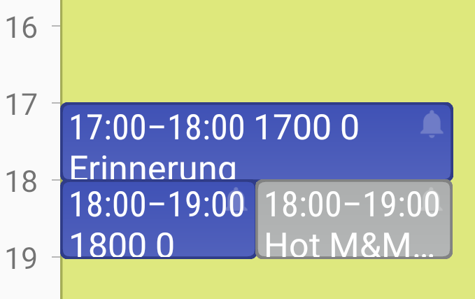

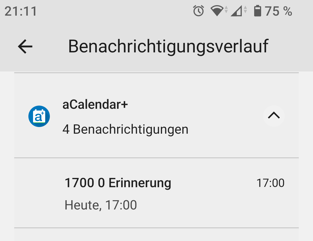

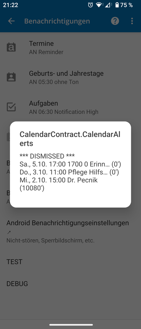

heute einige Termine testhalber eingetragen - und siehe da um 1700 kam die letzte Benachrichtigung - und es sind 2 Termine um 1800 eingetragen welche nicht benachrichtigt wurden und von denen keiner im Benachrichtigungsprotokoll auftaucht
