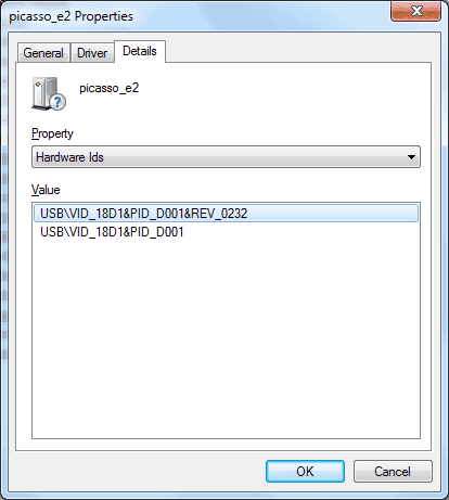

Wenn Du einen Treiber installiert hast, der nicht auf die Hardware-ID von Acer angewiesen ist, wird das gehen, aber der normale Acer USB Treiber reagiert nicht auf die 'generischen Hardware-IDS':
attachment.php
Du musst daher den adb-Support auf die Hardware-IDs von Acer umstellen.
Ich hatte zuerst auch nur 'generische Treiber' verwenden können. Da die meisten User jedoch keine generischen Treiber installiert haben, ist es besser, wenn der Acer-Treiber verwendet werden kann.
Ich habe daher auf meiner Kiste extra den generischen Treiber deinstalliert und das CWM an die Acer Hardware-IDs angepasst.
Grüsse Uwe

Dann müsste jeder der das CWM verwendet, die auch verwenden. Gucke mal in das init.rc von mir rein, da steht drin, wie Du den adb auf Acer-Kompatibilität umstellst:
Dazu musst Du nur im init.rc hinter der folgende Passage:
Code:
    write /sys/class/android_usb/android0/enable 0
    write /sys/class/android_usb/android0/idVendor 18D1
    write /sys/class/android_usb/android0/idProduct D001
    write /sys/class/android_usb/android0/functions adb
    write /sys/class/android_usb/android0/iManufacturer ${ro.product.manufacturer}
    write /sys/class/android_usb/android0/iProduct ${ro.product.model}
    write /sys/class/android_usb/android0/iSerial ${ro.serialno}
Die folgende einsetzen:
Code:
    setprop sys.usb.config mtp,adb
# Recovery will start adb once it has checked the keys
on property:sys.usb.config=mtp,adb
    write /sys/class/android_usb/android0/idVendor 0502
    write /sys/class/android_usb/android0/idProduct 33CB
    write /sys/class/android_usb/android0/functions ${sys.usb.config}
    write /sys/class/android_usb/android0/enable 1
    start adbd
    setprop sys.usb.state ${sys.usb.config}
oder einfach das init.rc von mir verwenden.
Grüsse Uwe
