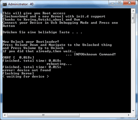

Hallo Jungs!
Hab hier ein A210 zum testen da liegen und wollte Root+CWM im Oneclick-Verfahren durchlaufen lassen.
Das Tool fängt ohne Probleme an und nach gewisser Zeit passiert nichts mehr.
Wie dem Bild zu entnehmen:
flashing kernel
<waiting for device>
Hab die USB-Treiber installiert, Virenscanner aus und starte das Tool mit Administrator-Rechten und Windows 7 x64.
Kann einer helfen?

<Waiting for device> kann auch ein hängender ADP-Prozess sein. Wenn Du das nochmal hast, einfach mal alle adb.exe im Tastmanager abschießen und nochmal versuchen.
