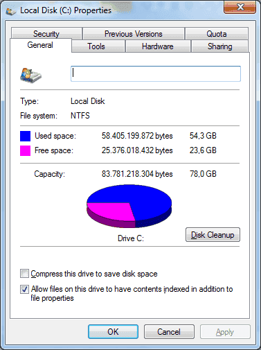

Weisst Du, was für ein Filesystem auf der Platte ist? Es wird nach meinem Wissen Fat32 (VFat) und NTFS unterstützt. Könnte es sein, dass Deine Platte ein anders Filesystem hat? z.B. ExFat.
Wenn Du die Nerven hast, weiter in der Tiefe zu suchen, kann ich auch noch ein paar Vorschläge machen, wo man gucken kann, wenn man ein Android-Terminal-Emulator installiert hat.
Grüsse Uwe
Wie sieht man das?
Dafür muss man
  • USB-Platte an den Computer anschliessen
  • Arbeitsplatz öffnen
  • Rechtsklick auf das Symbol der USB-Platte
  • Im Popup-Menü Eigenschaften
Dann sollte ein Fenster wie dieses kommen:
attachment.php
Dort steht Filsystem (In meinem Beispiel NTFS)
Grüsse Uwe

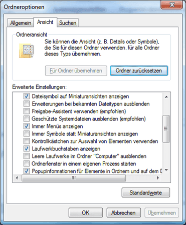

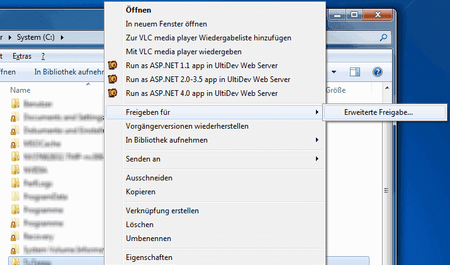

Um vom Tablet aus auf einen PC zugreifen zu können, müssen auf dem PC Verzeichnisse freigegeben sein:
Dazu in den Ordner-Option (Menü im Windows-Explorer Extras -> Ordner-Optionen) den Haken von der CheckBox 'Freigabe Assistent verwenden' entfernen:
attachment.php

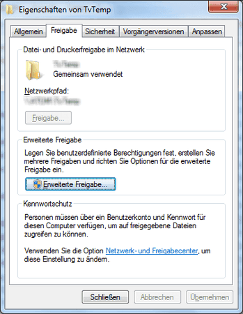

Jetzt auf den freizugebenden Ordner ooder Laufwerk gehen und Rechtsklick, dann im Kontext Menü Freigeben Für -> Erweiterte Freigabe :
attachment.php

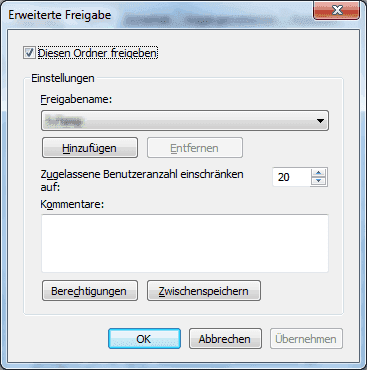

Im Dialog Fenster den Button Erweiterte Freigabe anklicken:
attachment.php
und dann im Dialog 'Diesen Ordner freigeben' anhaken und OK drücken:
attachment.php
Was im Tablet zu tun ist, kommt im nächsten Post...
Grüsse Uwe

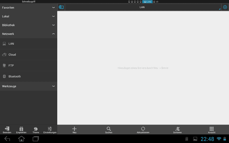

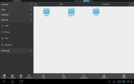

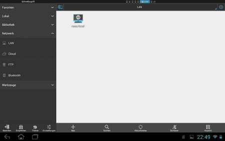

Im Tablet den ES-Datei-Explorer starten und Netzwerk -> Lan anklicken:
attachment.php

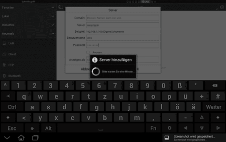

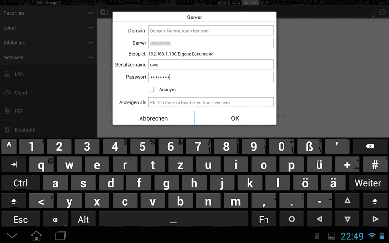

Dann auf das Plus am unteren Rand und im Dialog den Netzwerknamen des Rechners, Username und Passwort mit dem auf den Computer zugegriffen werden kann angeben:
attachment.php
Mit OK bestätigen und warten, dass der Rechner gefunden wird:
attachment.php
Nun wird der Rechner unter Netzwerk -> Lan angezeigt:
attachment.php
Wenn man auf den Rechner klickt, bekommt man die freigegebenen Verzeichnisse angezeigt:
attachment.php
Dann kannst man auf die Dateien in diesen Verzeichnissen zugreifen.
Grüsse Uwe
