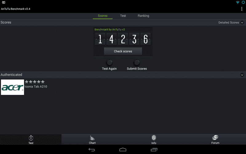

  • Performance: Die neue Version erscheint mir sehr flüssig zu laufen und ist mit Abstand das performanteste ROM, das ich auf dem A210/A211 je gesehen habe.
Gerade das Thema Performance konnte mich sehr stark vom neuen CM 10.2 überzeugen. Gegenüber den 4.1 CustomROMs für das A210/A211 bietet es (ohne OC!) eine Steigerung der Antutu Benchmark Puntke um mehr als 10%!
attachment.php
Mein besonderes Lob geht an die Entwickler von CM 10.2 und AOSP 4.3
MfG Uwe
Reaktionen: shamanous, mechatron und Touchscreen-Lover1

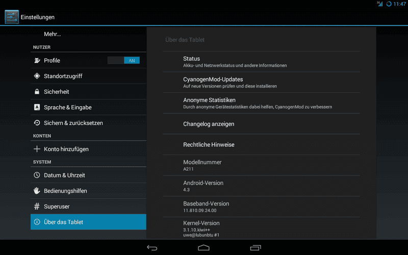

Nachtrag zur CM 10.2 für A211 Frage:
Es ist mir inzwischen gelungen, die Treiber für GSM/UMTS an CM 10.2 anzupassen:
attachment.php
Das kleine Icon Oben rechts beachten :scared:
MfG Uwe
