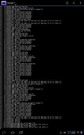

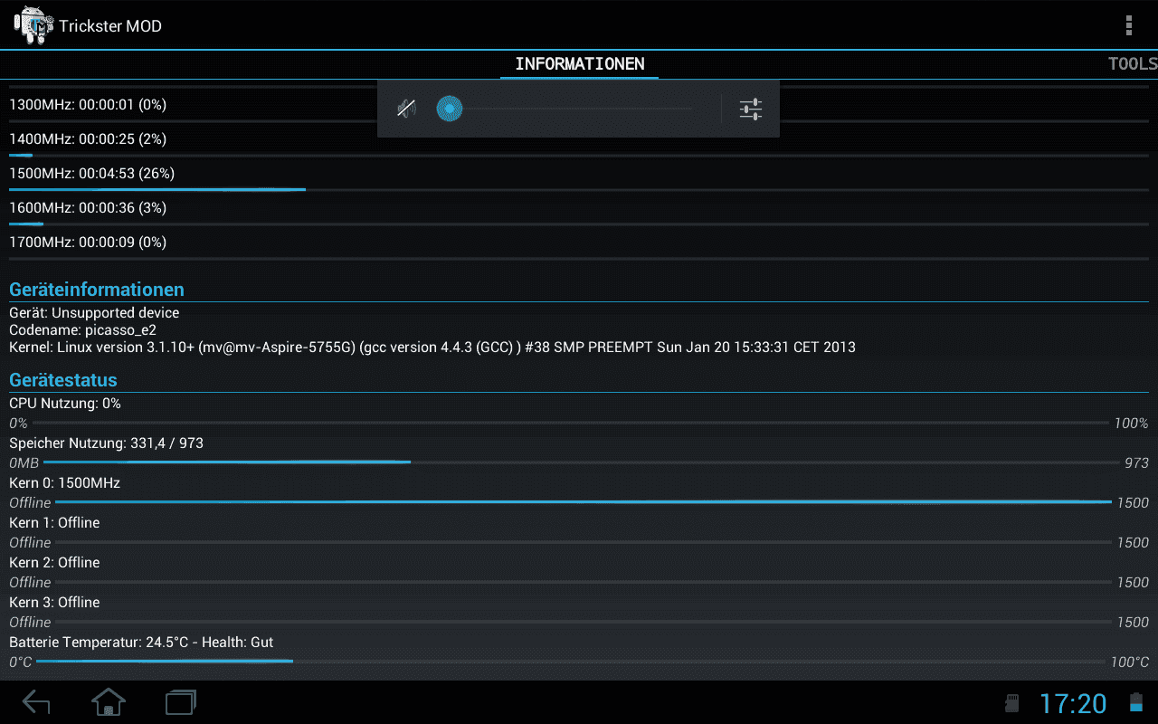

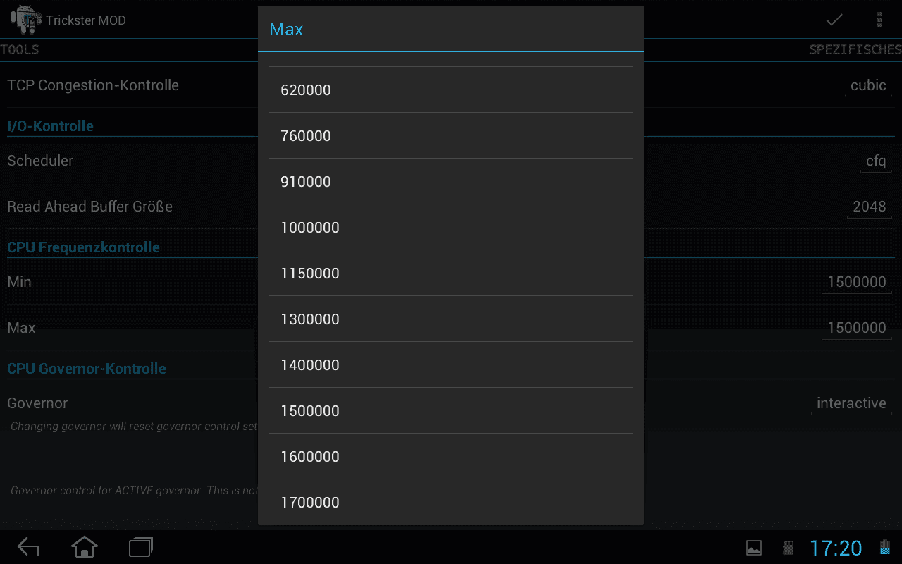

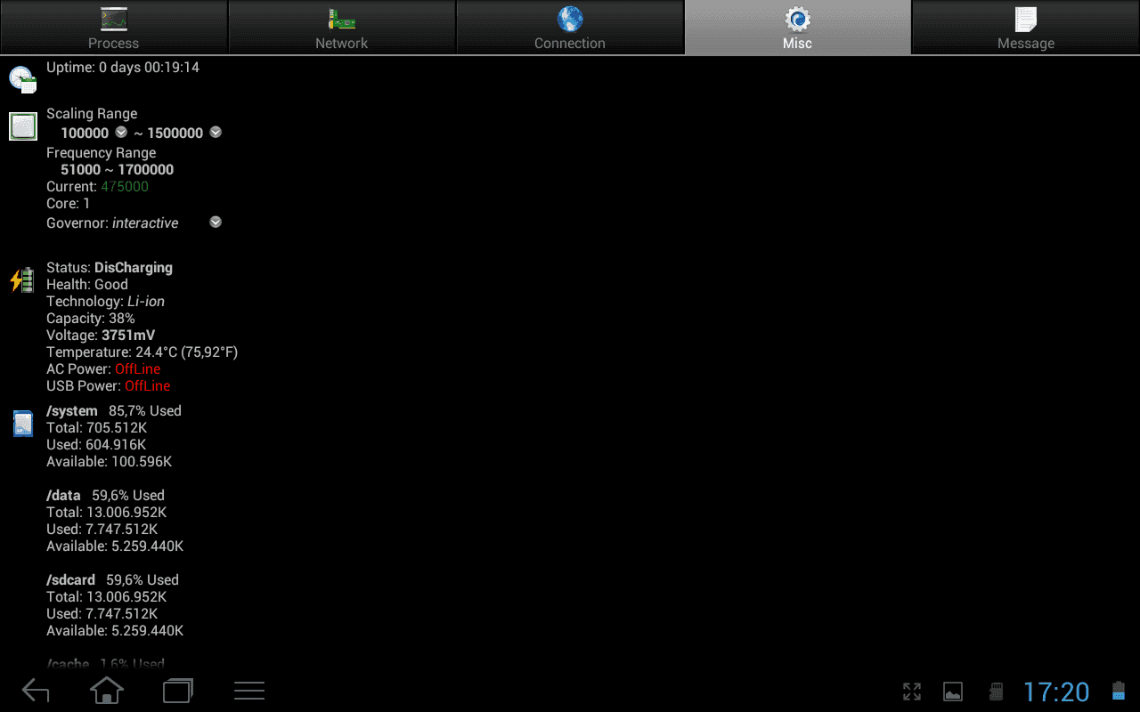

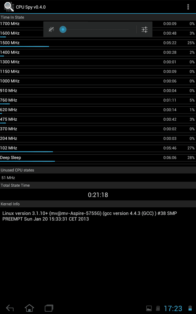

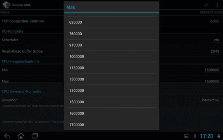

Versteh ich nicht, bei mir gehts ja. Was nutzt du zum schaun/einstellen?
