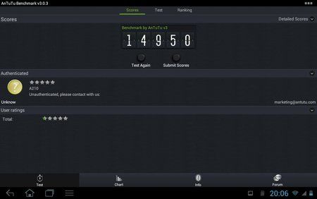

Kleiner Motivationsschub, warum es sich lohnt, hier rumzumachen...
attachment.php
Grüsse Uwe

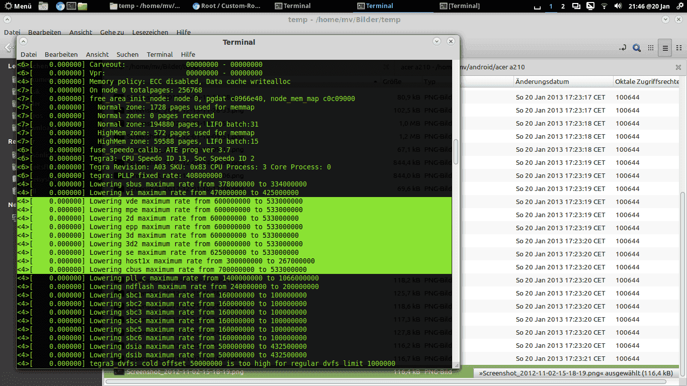

Uwe, wenn ich die gpu übertakten will, bin ich da richtig?
Normal regelt er auch 520... runter.
Wo bist Du genau?
Zunächst mal: Die GPU ist durch die Soc Speedo Id 2 statt 1 schon übertakted, von 416 auf 520 MHz.
Wenn Du noch mehr rausholen willst, dann ist die von Dir angefasste Stelle nach meiner Code-Review die richtige Stelle.
Unser Board hat eine maximale core_edp_mv von 1300mv (Wird vom Kernel aus den 'EARLY PARAMETERS' ausgelesen).
Nun sind die Taktfrequenzen für folgende Spannungen vorgegeben (bitte die 'Slider' nach rechts schieben, um die rot markierten Einträge zu sehen):
Core-Spannungen:
Code:
    /* Core voltages (mV):            950,   1000,   1050,   1100,   1150,    1200,    1250,    [COLOR=Red]1300[/COLOR],    1350 */
Die für uns relavanten Werte sind also jeweils der VORLETZTE Wert in der CORE_DVFS Struktur:
Für einen Tegra T30L
Code:
    CORE_DVFS("3d",     1, 1, KHZ,   200000, 234000, 285000, 332000, 380000,  416000,  416000,  [COLOR=Red]416000[/COLOR],  416000),
    CORE_DVFS("3d2",    1, 1, KHZ,   200000, 234000, 285000, 332000, 380000,  416000,  416000, [COLOR=Red] 416000[/COLOR],  416000),
Für einen Tegra T37:
Code:
    CORE_DVFS("3d",     2, 1, KHZ,   200000, 247000, 304000, 361000, 408000,  446000,  484000,  [COLOR=Red]520000[/COLOR],  600000),
    CORE_DVFS("3d2",    2, 1, KHZ,   200000, 247000, 304000, 361000, 408000,  446000,  484000,  [COLOR=Red]520000[/COLOR],  600000),
Da das Board keine höhere Spannung als 1300 mV liefern kann, wird vom Kernel die Nominale Taktfrequenz von 600 MHz auf den Wert für Soc Speedo Id und gegebene core_edp_mv gesenkt.
Zum Übertakten sollte man nun folgendes beachten:
Nun kann man zwar sehen, daß für Spannungen bis 1200 mv der T30L und der T37 kaum von einander abweichen, und daher darf man davon ausgehen, dass, wenn die Spannung erhöht wird auf 1300 mV, der T30L auch eigentlich ein bisschen mehr Takt verarbeiten könnte (der für ihn eingestellte maximal Takt von 416 MHz wird ja bereits bei 1200 mV erreicht), aber wenn man die 520 MHz überschreitet, und das Board nicht noch mehr Spannung liefern kann, um bei dem Takt stabil arbeiten zu können, wird es wahrscheinlich instabil. Höherer Takt erforderd eigentlich immer eine höhere Spannung, damit die Transistoren schnell genug schalten können. (Serienstreuung beachten, der eine Prozessor wird es gerade noch schaffen, der andere wird Crashs erleiden)
Ich für meinen Teil denke, dass 520 statt 416 MHz (mithin eine Steigerung um 25%) ein Wert sind, mit dem ich ganz gut leben kann...
Grüsse Uwe

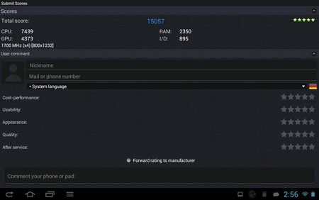

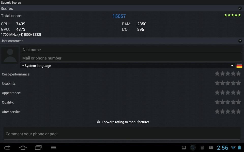

Ich habe root, ich bekomme bei
Code:
cat /proc/kmsg | grep Speedo
die Werte 13 , 2
Und ein Antutu SpeedTest bringt ein knackiges Ergebnis von 15057:
attachment.php
Das müssen wir mal weiter untersuchen, was da nicht passt...

Grüsse Uwe
