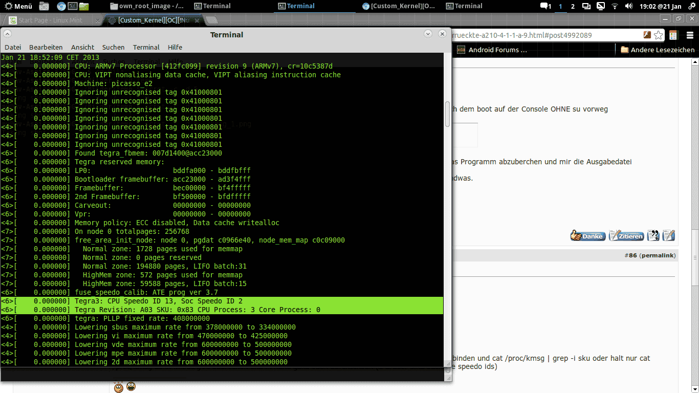

Und @akool & wildgunm@n:
was steht bei euch in kmsg bei:
<6>[ 0.000000] Tegra Revision: A03 SKU: 0x83 CPU Process: 3 Core Process: 0
ist das auch SKU 0x83 ? (vll. liegts daran).
Muss aber gleich nach dem booten geschaut werden (am besten schon bei der Bootani mit adb verbinden und cat /proc/kmsg | grep -i sku oder halt nur cat /proc/kmsg dann mit strg+c abbrechen und in Ruhe ganz oben durchschaun (1 drüber sind auch die speedo ids)
s. Screenshot

Vetzki schrieb:
Wenn du schon nicht mehr weist, woher dann ich :) ?
Kann nicht mal noch wer anderes testen ob bei demjenigen funzt ?
s. Screenshot
Darauf die Kernel msg per Adb zu kontrollieren wäre ich nicht gekommen, und auch auf die Tegra-Revision kam ich nicht -> 4 Augen Prinzip....
Aber wäre schon nett, noch ein paar mehr Infos (gerne auch von anderen Usern) zu bekommen...
Und auf jeden Fall bin ich froh, dass es zumindest auch bei Dir funzt, sonst stände ich ganz allein da :scared:...

Lad mal eins zum testen hoch, sollte das kommen:
<6>[ 0.000000] Tegra3: CPU Speedo ID 13, Soc Speedo ID 2
(/proc/kmsg)
