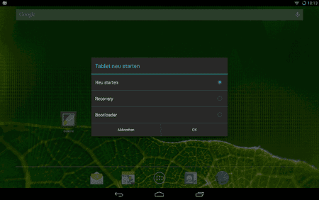

Ardian, weisst Du, wie Du im CM das 'Erweiterte Reboot-Menü' aktivierst?
attachment.php
MfG Uwe

Danke,die Befehle haben geholfen :)
Ja das weis ich,hab ich auch schon gemacht ;) Mich hat es nur interessiert,ob man von da aus in die James Rom direkt booten könnte,also dass dann ein Punkt dastehen würde mit dem Namen 'Alternate OS' oder so ähnlich.
Danke für die schnelle Hilfe :)
Gruss Ardian :)
Du meinst, dass dann der Boot-Selektor des 4.1.1 Kernels nicht mehr kommt?
Wenn Du das meinst, das ist in Planung, dafür muss man aber beim Starten des 4.1.1 Kernels irgendwo auslesen, dass kein Boot-Selektor benötigt wird. (Im Standard-Fall muss der ja kommen, nur nach dem Reboot aus dem CM 10.1 muss man eigentlich nicht selekten. Ebenso wäre ein 'Reboot-Selector' im 4.1.1 OS wünschenswert.
MfG Uwe
Reaktionen: Touchscreen-Lover1
Genau das meine ich,also dass dann als fester Punkt wenn ich diesen Auswaehle,dann mir sofort das Alternate OS gebootet wird. Es wäre suuuper,wenn man Vllt sogar switchen könnte,zwischen den beiden OS'en.

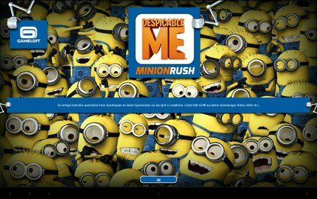

Mal ne Frage: Ich habe Minion Rush installiert,kann aber nicht die Daten installieren, obwohl 8,03GB frei sind. Er meint ich soll 64MB löschen.... Bin mit der JamsRom unterwegs, bei CM10.1 funktioniert es aber...
Könnte jemand mal bitte schauen ob er dasselbe Problem hat?

Darf ich noch mal zur Verdeutlichung nachfragen:
Auf dem Dual-OS-CM 10.1 funktioniert es oder auf dem normalen CM 10.1?
MfG Uwe
Sorry,meinte natürlich dass es auf dem Dual-OS-Cm 10.1 funktioniert .
Gruss Ardian
Wenn es auf dem Dual-CM10.1 nicht funktioniert hätte, hätte ich eine Idee gehabt, woran es liegen könnte (aber keine Lösung), so muss ich allerdings zugeben keine Ahnung zu haben.
