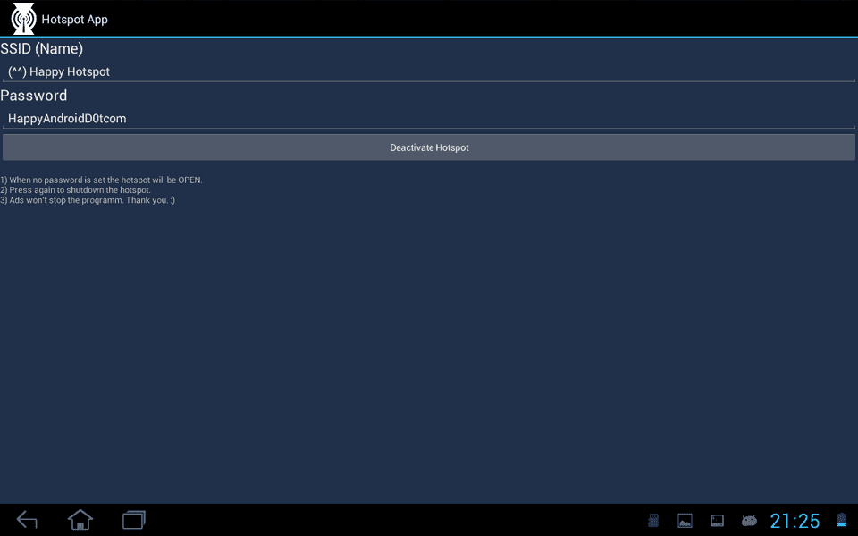

Voraussetzungen auf dem Tablet:
AndroidTerminal installiert
Hotspot App installiert
Hotspot App starten. Einstellungen für SSID (Wlan-Name) und Passwort ggf anpassen:
attachment.php

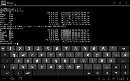

Android-Terminal starten
Code:
su
netcfg
Kontrollieren, dass wlan0 aktiviert ist (8.Zeile: wlan0 up...):
attachment.php
Jetzt dem Tablet eine IP und einen Netzwerk-Bereich zuweisen:
Code:
ifconfig wlan0 192.168.3.1 netmask 255.255.255.0
netcfg
Kontrollieren, dass das WLan nun up ist und eine IP-Addresse hat: wlan0 up 192.168.3.1/24... (siehe oben).

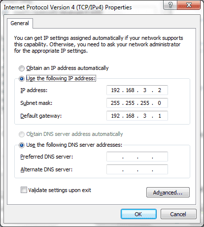

In den Netzwerk-Einstellungen den WLan Adapter wählen, Eigenschaften-> Internet Protokol Version 4 -> Eigenschaften:
Hier jetzt manuell eine Ip-Addresse, Netzwerk-Maske und Gateway vergeben:
attachment.php
Alle Dialoge mit OK bestätigen:

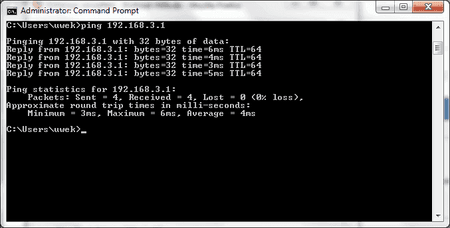

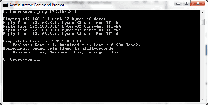

Jetzt die Verbindung zum Androiden prüfen:
Code:
ping 192.168.3.1
attachment.php
