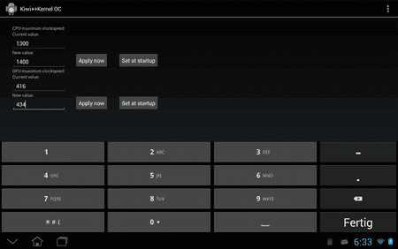

Die 'Kiwi++Kernel OC' App ist fertig!
Dieser Kernel bietet u.a die Möglichkeit, zur Laufzeit OC zu aktivieren. Dazu wird jetzt eine App namens 'Kiwi++Kernel OC' mitgeliefert:
attachment.php
Bei 'New value' den gewünschten Wert eintragen und entweder auf 'Apply now' clicken, um den Wert ab jetzt bis zum nächsten System-Start zu übernehmen oder auf 'Set at Startup' clicken, um den Wert als Standart ab dem nächsten Systemstart zu wählen.
Erlaubte Werte CPU (in MHz): 1300 - 1700
Erlaubte Werte GPU (in MHz): 416 - 520
Nach Erfolgter Änderung werden die Anzeigen aktualisiert.
Das Tool ist noch nicht ganz fertig, es gibt keine Fehlermeldung, wenn die Werte nicht im Erlaubten bereich sind, sondern ignoriert diese einfach. In der nächsten Version wird das natürlich behoben.
Weiterhin gibt es noch das Kommandozeilen-Tool, das man jedoch bei verwendung des GUI-Tools nicht benötigt.
[OFFURL="https://www.android-hilfe.de/custom-roms-fuer-acer-a210-a211/386199-customkernel-oc-acer-iconia-a210-a211-kiwi-kernel-releasethread.html"]Zurück zur Übersicht[/OFFURL]
Grüsse Uwe
Grüsse Uwe
