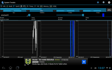

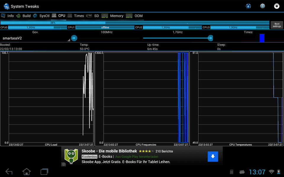

hi... ich habe eine frage zu deinem neuen Kernel....
ich habe einen benchmark mit antut gemacht..... siehe bild
dort wird mir die cpu mit 1700mhz angezeigt.....
ich habe aber auf 1400mhz gestellt.... siehe bild.....
was habe ich jetzt für eine cpu??????
kannst du mich mal aufklären....
Danke scme4
Gesendet von meinem A210 mit Tapatalk 2
Die CPU wird nach aussen als 1700MHz gemeldet, da das der (Wenn auch nicht freigegebene!) theoretisch mögliche Bereich ist, denn alle externen Tools bedienen können müssen, um die CPU bedienen zu können (wenn denn mal soviel freigegeben würde).
Intern hat der Kiwi++Kernel aber eine Drossel. Wenn intern 1400MHz (wie bei Dir) freigegeben sind, und ein äusseres Tool 1500MHz geben wollte, würde das intern dennoch auf 1400 MHz abgeregelt.
Das kannst Du mit einem Tool wie System-Tuner, das Dir einen Graphen der Taktfrequenz anzeigt, gut sehen:
Der waagrechte Schieber für den Governor steht bei den 1700MHz (was der dem System als maximal-Takt angegebene Wert ist), aber der Graph für den Prozessor-Takt zeigt deutlich an, dass die 1300MHz (die bei mir als Limit eingestellt sind) nie überschritten werden.
Würde ich direkt von anfang an nach aussen melden, dass der Maximal-Takt der CPU nur z.B. 1400MHz wären, könnte man nicht zur Laufzeit mehr Takt geben, sondern müsste neu booten, um den Takt zu erhöhen.
Grüsse Uwe

Anmerkung zur Benutzung von System-Tuner u.ä. Tools zum Überwachen des CPU-Taktes
Mit dem neuen Kernel ist die angezeigte Takt-Obergrenze in diesen Tools bei 1700MHz, auch wenn OC deaktiviert ist oder nur bis 1500MHz freigegeben ist. Nur bringt es nichts, den Schieber höher zu ziehen, die aktuelle KiwiOC Einstellung wird niemals vom Takt überschritten. Wenn OC deaktiviert ist, wird niemals die 1300MHz überschritten!
Aber wenn Du dann die Obergrenze mit kiwi_oc änderst, hat das Tool eben genug Einstellbereich, um auch den Bereich der neuen Grenze bedienen zu können.

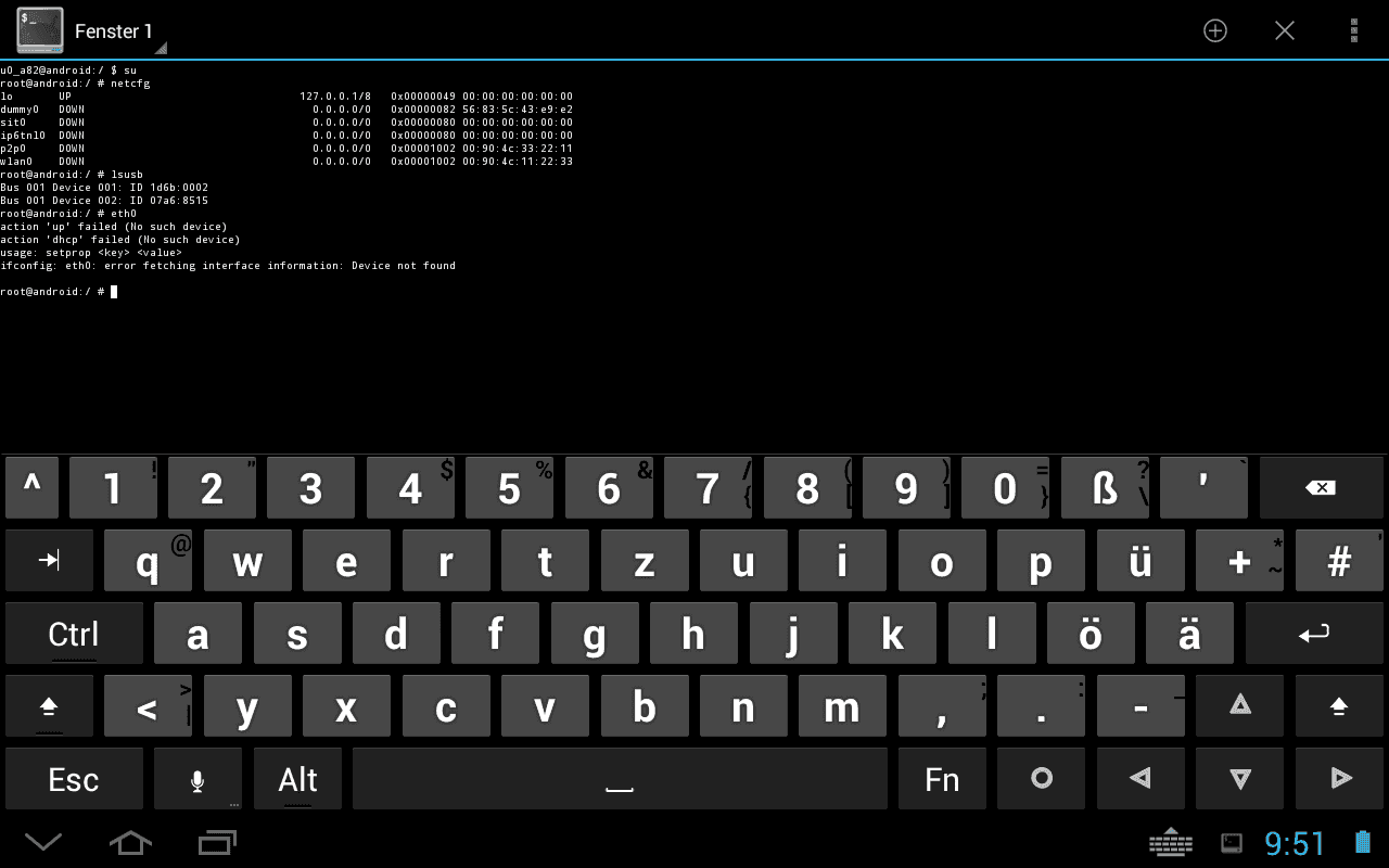

Bei mir klappt es nicht, neuer Kernel und Busybox 1.21.0 sind drauf, Adapter mit Kabel eingesteckt, DHCP ist aktiv. Nach Eingabe von eth0 im Terminal kommt:
action 'up' failed (No such device)
action 'dhcp' failed (No such device)
usage: setprog <key> <value>
ifconfig: eth0: error fetching interface information: Device not found
192.168.178.1
kannst Du mal im Terminal eingeben
Code:
netcfg
und einmal
Code:
lsusb
Und schreiben, was dabei rauskommt?
Danke
Uwe
Bin gestern nicht mehr dazu gekommen, jetzt aber ein Screeshot mit den Ausgaben:
PS: Kann es sein dass das kein OC Kernel ist?
Ich denke, das könnte das Problem sein:
Code:
	 USB_DEVICE(0x0a46, 0x8515),	/* ADMtek ADM8515 USB NIC */
	 .driver_info = (unsigned long)&dm9601_info,
Hier wird zwar die Geräte-ID 0x8515 korrekt eingertragen, aber die Hersteller-ID weicht ab (Bei Dir steht 0x07a6, in der Datei steht 0x0a46).
Ich habe jetzt einen zusätzlichen Eintrag mit der HerstellerID Deines Adapters gemacht und neu gebaut.
Das kannst Du runterladen von meinem FTP-Server
Kiwi++Kernel
Datei (diesmal nur eth nicht eth0!)
signed.kiwi++.eth.zip (MD5: 6248A66DD826A048A074FF7E1A4B5D59).
Auserdem habe ich einen Service gebaut, der, wenn alles klappen sollte, das Anmelden des Netzwerk-Adapter selbständig übernehmen sollte.
Wenn Du nach der installation gebootet hast, sollte eigentlich der Rest automatisch passieren.
Es sollte jedoch eine Anfrage von SuperSU kommen, dass Kiwi++Kernel Superuser-Rechte möchte. Bitte die zuteilen.
Um evtl Status und Fortschritte zu beobachten, mal im Terminal-Fenster
Code:
netcfg
eingeben (netcfg lösst keine Aktion aus, sondern gibt nur den aktuellen status aus). Alles was hier beschrieben wird, sollte auch ohne die Eingabe von netcfg selbständig passieren, nur sieht man dann nichts

Hi Uwe,
ich habe eben den neuen Kernel drauf gemach, leider kam auch nach einem Neustart keine SU Anfrage.
Die Ausgabe von netcfg sieht genauso aus wie auf dem Screeshot von meinem vorherigen Beitrag, es fehlt eth0.
Da ich ja gesagt hatte dass ich den LAN Adapter nicht benötige musst du dir keine weitere Mühe von mir aus machen. Es war nur Neugierde ob man das Teil zum laufen kriegt.
