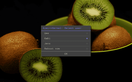

Bezüglich meiner Ankündingung eines Boot-Selectors:
u.k-f schrieb:
Dafür möchte den Boot-Selector wärend der Boot-Zeit entwickeln.
Wenn das Tablet startet und eine SD-Karte eingelegt ist, hält die Boot-Sequenz an und fragt ab, welcher 'Benutzer' getsrtet werden soll. Der letzte Benutzer ist vorausgewählt, mit 'Laut'/'Leise' kann man in der Liste der 'Benutzer' hoch und runter gehen und mit 'Power' wählt man den selektiierten 'Benutzer' aus...
Der Boot-Selector ist soweit fertig, ich habe ihn aber statt mit Laut/Leise Steuerung mit Touchscreen Bedienung implementiert:
attachment.php
Da ich zu diesem Zeitpunkt des Booten noch keine Android-Unterstützung habe, musste ich das Android-Look&Feel so gut es ging selbst nachimplementieren. Leider habe ich keine True-Type Fonts zur Verfügung und die Schatten sind auch ein wenig 'hart' geworden
Ich werde noch ein bisschen rumtesten, den Download stelle ich dann in den nächsten Tage zur Verfügung...
Grüsse Uwe
Reaktionen: TimeTurn, bejonwe und scanja500
Sieht schonmal richtig gut aus! Weiter ao.
Gesendet von meinem A210 mit Tapatalk 2
