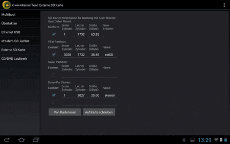

Ich habe mir jetzt eine 64GB SDCard bestellt, die ich partitionieren möchte. 30GB fürs System, der Rest als externe sd, so wie bisher auch. Das geht doch, gelle? So verzichte dann eben im zweiten Profil auf die 11GB des internal Profils und habe für den Notfall immer noch ein funktionierendes (internal) Profil am laufen.
Also nur für mich allein brauchst du dir die Arbeit nicht zu machen, lieber Uwe, oder, um mit O'Briens Worten zu sprechen: not a "must have", not a "could use", but it "would be nice". :rolleyes2:
EDIT 20.08.2013 13:38 Uhr:

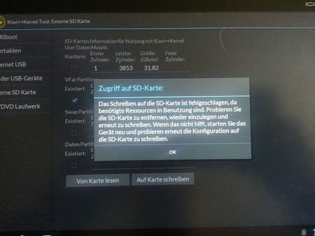

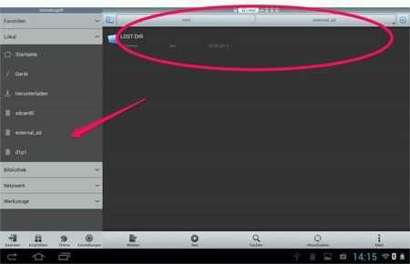

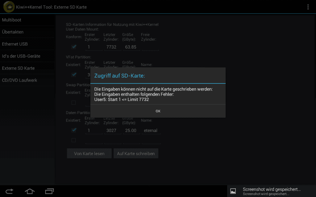

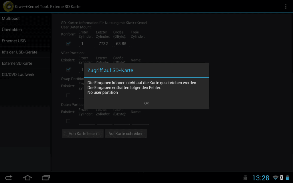

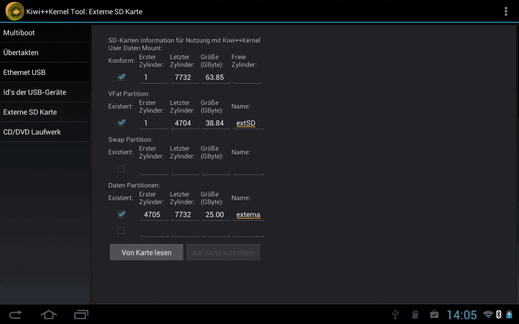

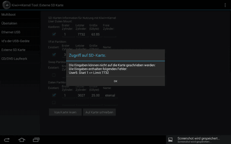

Und schon hat sich meine Sachlage geändert. Gerade kam die o.g. 64GB SDCard. Nun ist es so, dass ich zwar ein zweites Profil anlegen kann, nicht aber den Rest der SDCard, also die den restlichen Speicher zur VFat machen kann.
Also alles wieder retour und von vorn, aber das geht jetzt auch nicht. den oberen blauen Haken kann ich übrigens nicht raus nehmen. Hab auch schon die SDCard raus und wieder rein, geht nicht.
Klar könnte ich die am PC neu formatieren und dann nochmal versuchen, aber das war ja nicht der Sinn der Sache.

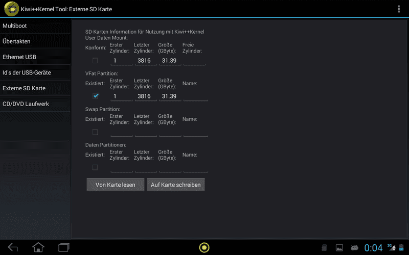

EDIT 20.08.2013 14:32 Uhr:
Neue Idee: Zuerst ne VFat (also zylinder 1-4704) und dann zweites Profil. Das funzt, wenn man danach das Tab neu startet, man hat dann in beiden Profilen auch die extSD.

2. Ja, die VFat Partition muss immer die erste sein. Sonst findet Android die nicht

Du hättest übrigens nur auf 'Von der Karte lesen' drücken müssen, dann wäre es wieder so wie am Anfang gewesen, der Haken weg...

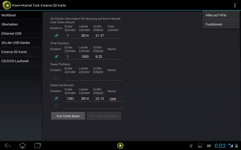

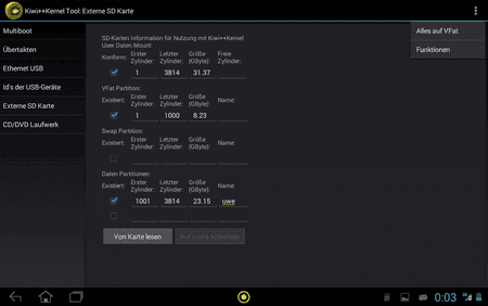

Wenn Du den Hauptpunkt 'Externe SD_Karte' angewählt hast und dann oben rechts auf die drei Punkte tippst, sollte sich das Menü öffnen:
attachment.php
Wenn Du dann auf 'Alles auf VFat' tippst, sollte es so aussehen:
attachment.php
Wenn das bei Dir anders ist, teile mir das bitte mit, das muss ich dann prüfen...
MfG Uwe

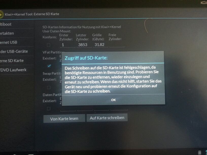

Hallo uwe
Immer wenn ich im kiwi tool was änderen möchte steht das am bild unten da?!
Habs mit unseren 2 mod.Stock roms probiert
Lg manu

Hast Du die Version mit Recovery in Verwendung?
MfG Uwe
Upps ja
Brauch ich die ohne oda uwe?
Gesendet von meinem GT-N7100 mit der Android-Hilfe.de App
