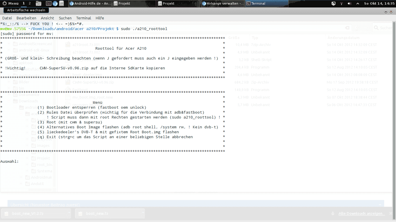

Hier mal sowas für Linux, falls wer benötigt.
Wer will kanns für Windows auch nutzen, muss halt nur die entsprechenden adb und fastboot befehle in der Konsole eingeben.
Zip Datei entpacken, CWM-SuperSU096.zip auf die interne Sd Karte und dann im Terminal im entsprechenden Ordner ./a210_roottool eingeben (sudo ./a210_roottool wenn die Rules datei noch erstellt werden muss)
Dank an schlex09, lieckedeeler und Obelix1 und alle die Rooten und system rw sowie DVB-T (jpo234) möglich mach(t)en
Ich habe den Script gelesen. Das geht jetzt alles ohne Exploit, nur über "normale" Android-Mechanismen, richtig?
Ja, wobei das reine rooten über cwm läuft (Superuser.apk & su binary einfach mit install zip from sdcard installiert).
(3 oder 4) könnte man auch nehmen und mit adb die entsprechenden Sachen pushen (adb Root shell).
Oder man nimmt nach dem rooten (welches ja das stock Boot Image nicht ändert) dein Boot Image.
Oder man änderts nachher wenn man Lust hat.
