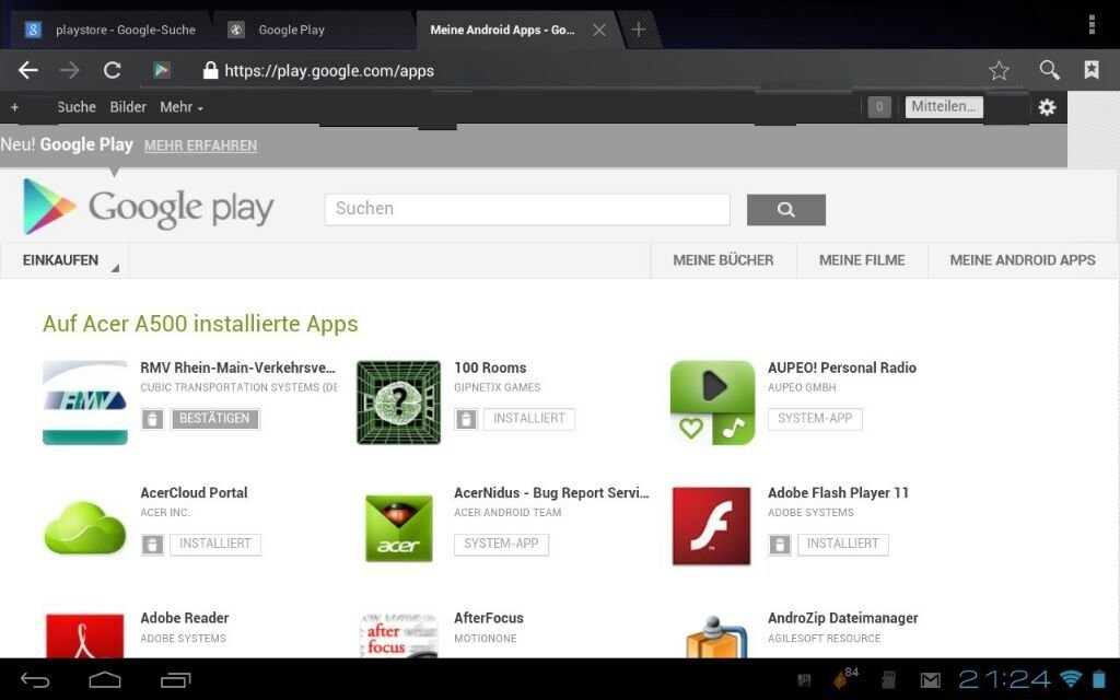

Versuch bitte mal mit dem Stockbrowser in der Desktopeinstellung im Store deine Apps aufzurufen. Dort findest du den Store unter Market und als Systemapp. Wenn du das anklickst bekommst du gesagt, dass dein Gerät nicht kompatibel ist.

bei mir geht alles. auch im browser werden die eigenen Apps angezeigt. kann das zum glück nicht bestätigen.
..ob Updates funktionieren, kann ich nicht sagen, da zur Zeit keine vorhanden. Aber alles Andere funktioniert wie von impactor beschrieben.
Updates gehen auch.....alles gut
