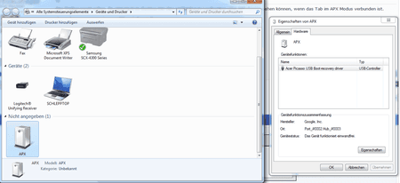

Der Treiber passt schon. Du müsstest im Systray bei den entfernbaren Laufwerken eine APX Device sehen können, wenn das Tab im APX Modus verbunden ist.

Hab mal ein Bild gemacht von allem was ich sehe (Anhang)

Das passt eigentlich alles soweit. Das Tab sollte eigentlich richtig verbunden sein.

Ja ... nur leider sagt mir das Flashtool No APX Mode Devices are connected :/
Ergo kann ich auch nichts flashen ...
Vllt funktioniert aus irgendeinem Grund die Kommunikation nicht richtig ?
Kein plan
Versuche mal das Android SDK herunterzuladen, und die Original Google Treiber zu installieren, die enthalten sind. Vorher musst du aber die Acer Treiber deinstallieren. http://developer.android.com/sdk/index.html
