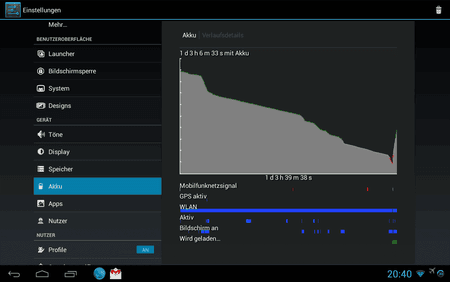

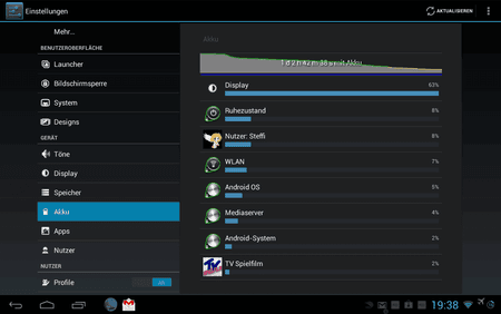

Jetzt geht das Tablet richtig flott :thumbsup:
Hoffe man kann auf die den Screenshots zum Akku Verbrauch etwas erkennen.
Helligkeit ist auf Auto.
Jetzt, nachdem ich die CPU und GPU hoch gedreht habe wirds bestimmt nicht besser
Neuroplant

Sehr gut. Klick mal auf display dann steht da wie lange es an war (ist).5-6 h Stunden ist glaub ich nicht schlecht.
Gesendet von meinem Galaxy Nexus mit der Android-Hilfe.de App
Sind aber nur 2h 33min... Und ich hab schon ne weile das Ladegerät dran.
Neuroplant

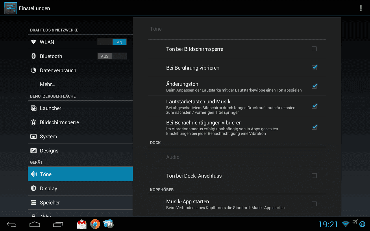

Läuft perfekt. Einziges Problem welches ich feststellen konnte ist dass der Ton auf den Kopfhörerausgang geleitet wird wenn das Tablet im Dock steht. Weiss jemand wie man das ändern kann oder ist das noch ein kleiner Fehler?
Hallo
Versuch mal die Einstellung aus dem Screenshot
Neuroplant
Hat leider nichts gebracht, dies hatte ich schon so eingestellt, habs aber gerade nochmals verifiziert. Sobald ich das A500 ins Dok stelle erscheint das Kopfhörersymbol. Dies hängt wohl damit zusammen dass am Dok ja auch ein Kopfhörerausgang ist und dies irrtümlich als angeschlossener Kopfhörer interpretiert wird. Danke trotzdem.
