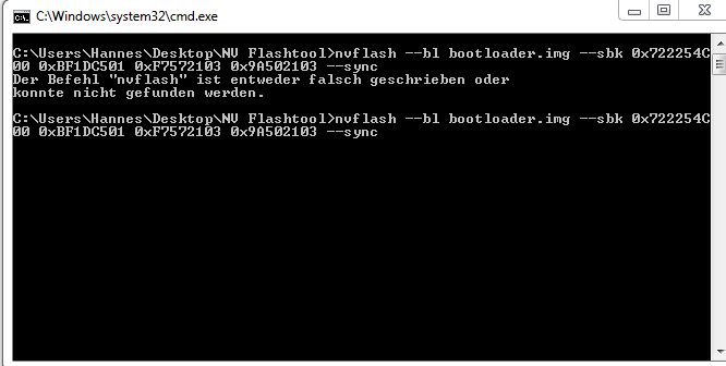

also bin jetzt im APX Mode...
jetzt wollte ich die SBK testen..
bei der Eingabeaufforderung kommt folgende Meldung:
EDIT: Fehler gefunden... war im Überordner als ich die Kommandozeile öffnete.....

Mach es am besten mit dem flashtool von Blachthund3r. Da klappt alles.
Gesendet von meinem A500

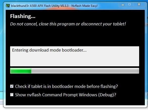

so...
ich hab mir also das blackthund3r A500 APX Flash Utility V0.3.3 installiert.
danach hab ich mit dem A500 Manager das Tab in den APX Modus gebracht...
soweit sogut.
danach hab ich nochmals den Test mit der SBK gemacht - wieder OK
dann den passenden Bootloader (V6) von hier geladen: A500 / A501 Bootloader Images
dann Datei im Flasher ausgewählt und gestartet...
und jetzt hab ich seit 10 Min folgendes Bild :/
