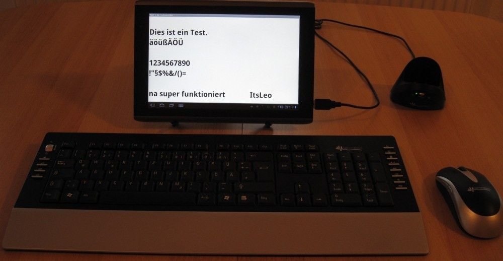

Seit dem A501-Update von 3.0 auf 3.2 funktioniert jetzt auch die Maus am USB-Port. Jetzt kann ich auch längere Texte mit dem A501 schreiben. Das deutsche Tastaturlayout wird voll unterstützt und die Maus funktioniert auch. Super.
Bei meiner USB-Funktastatur funktionieren sogar viele der Sondertasten, welche sich links und rechts befinden: die Lautstärkeregelung, die Home-Taste, die Suchen-Taste, die Musikplayer-Tasten (vor, zurück, Start und Stop)
Einfach Geil.
Die Mausgeschwindigkeit kann unter Einstellungen verändert werden, aber leider nicht das Layout des Mauspfeils. Mir persönlich ist der Mauspfeil etwas zu klein und zu dunkel.
Einfach Geil.
