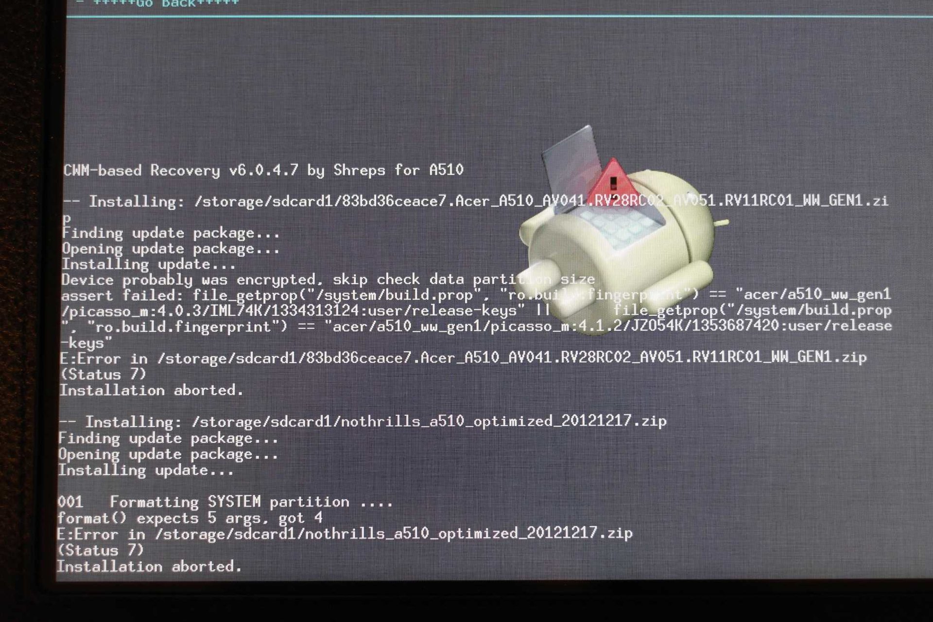

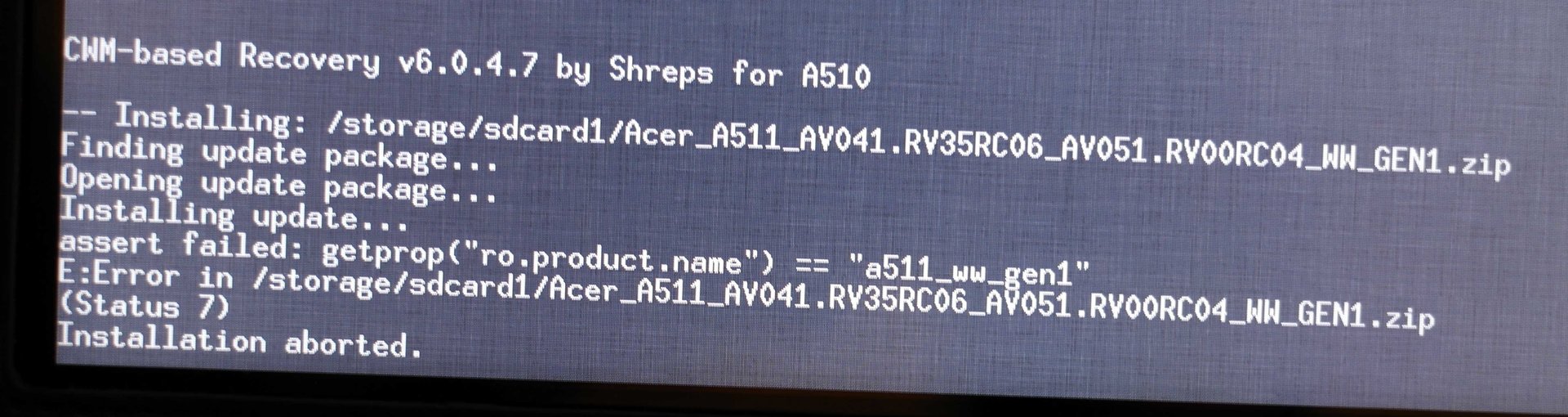

Danke für die Hilfe, aber bei mir bricht die Installation ab, siehe Foto.
Ist ja auch eine Rom fürs 511 - oder?
Die 10.2er Rom hat lange Zeit wunderbar funktioniert, und auch die 4.2.2 Rom von NoThrills die an die Originale angelehnt ist (bzw. eine etwas verbesserte OriginalRom ist), stürzt ab.

Hat wenig gebracht, bzw. die Sache noch verschlimmert :(
Oben im Screenshot die zuletzt verlinkte Datei, darunter ein Versuch, die Fast Originale NoThrills-Rom zu installieren.
Die Rom hat anscheinend angefangen, da was zu verändern, konnte es aber nicht komplett ausführen.

Entpackt die Rom JB rom (egal a511 oder a510 das was ihr als gerät habt) mal ,öffne das updater script unter meta inf/com/Google/Android mit notepad + ( nur notepad verwenden nicht den Text editor von Windows )
und lösch die erste Zeile
1 (assert (getprob ( ro.product.Name")==...
Dann lösch Zeile 33 und 34
33 Assert (file getprop ("system/build.prob" ro.build.fingerprint .....
34. File getprop ("system/build.prob" ro.build.fingerprint .....
Es müssen genau die Zeilen mit dem obeigen Inhalt sein nichts anders

Also, hab die Funktion gefunden (beschämend dass ich da nicht selber drauf gekommen bin), aber geändert hat das nichts.
Der Fehler scheint nach wie vor zu sein, dass die Partitionierung nicht passt um eine Rom (4.2.2) zu installieren (Fehlermeldung ist die Selbe wie auf dem Bild).
Die Datei von der russischen Seite bricht genau wie vorher ab.
