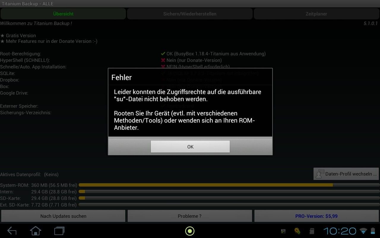

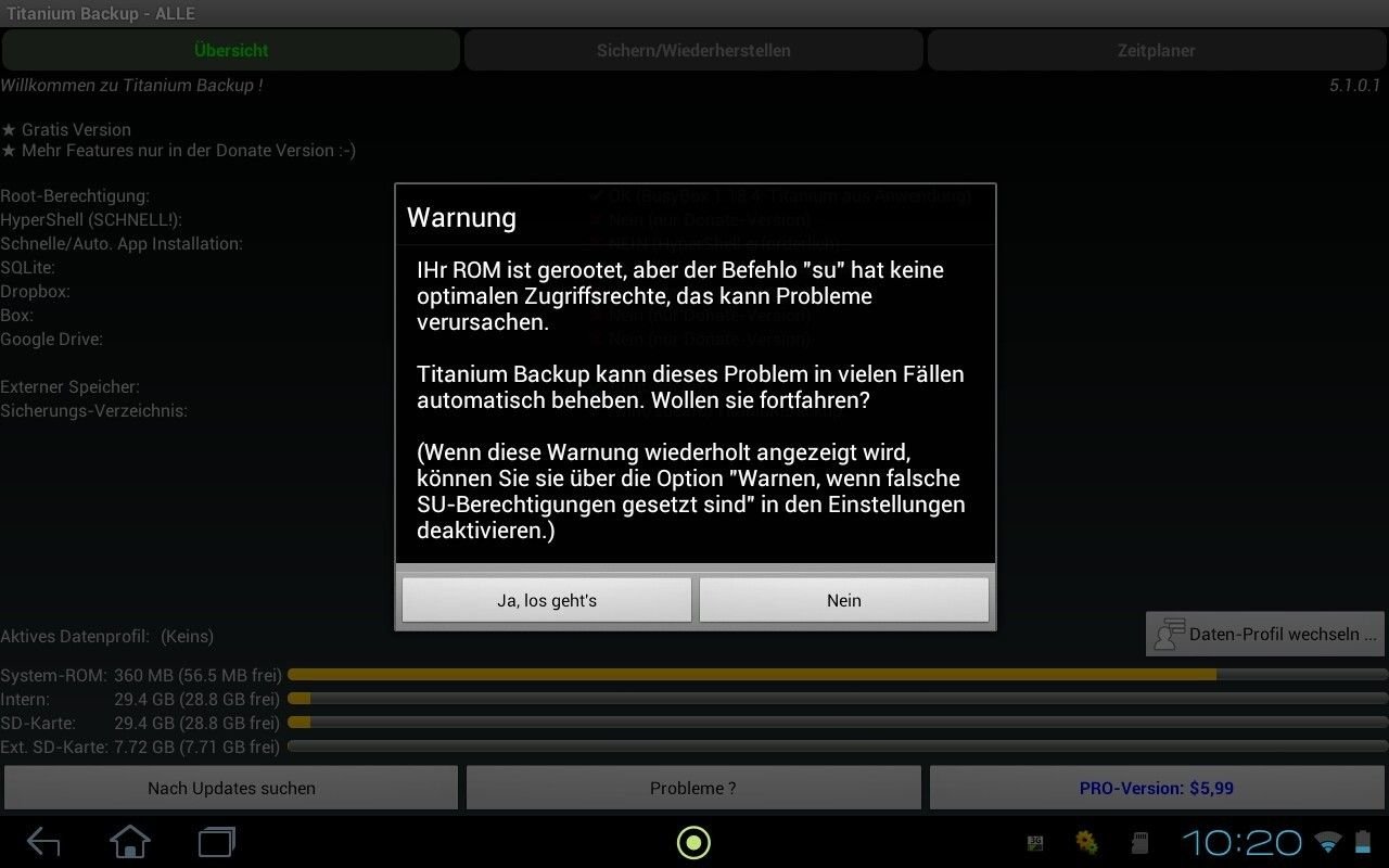

jonny-007 schrieb:
erstmal danke für die Nachricht.
Habe alles nach Anweisung gemacht.
Aber irgendwie will es nicht klappen.
Bekomme wieder diese Meldung:
Was mache ich falsch?
Hoffe jemand kann helfen.
Schon mal Danke.
Jonny

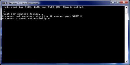

pitje85 schrieb:
habe gestern versucht zu rooten aber an dieser Stelle kam ich nicht weiter:
Code:
[I][SIZE=1]Full root for A100 ICS. Simple method.[/SIZE][/I]
[I][SIZE=1]-[/SIZE][/I]
[I][SIZE=1]Wating for Device...[/SIZE][/I]
Beim ersten versuch hat er noch was angezeigt wie:
Daemon ready. Trying Port 15??
(hab die Meldung leider nicht mehr)
Die Treiberinstallation war erfolgreich und ich kann über Windows Vista (HP 64Bit) auch auf das Tablet zugreifen (als Tragbares Gerät: Interner Speicher) aber die .bat-Datei funtioniert nicht oder bin ich zu ungeduldig!?
Könnt ihr mir bitte helfen!? (bin neu in Sachen Root)
Danke!
Edit: Kann es an Vista liegen? Acer sagt bei der Installation XP und Win7 wird unterstützt.
Hab schon das Update drauf.
hab's jetzt auch mit der neuen datei versucht, aber dann kommt das:
Wird Tabel von Rechner erkannt(Acer Treiber installiert)?
Ja installiert ist er und das tablet wird erkannt als Acer a510 (tragbares Gerät)...
Gesendet von meinem SK17i mit der Android-Hilfe.de App
Aus dem oben genannten Forum was zum daemon error. ..
Juste to add that if you have a daemon issue, you have to update acer drivers available on their website
badticket schrieb:
