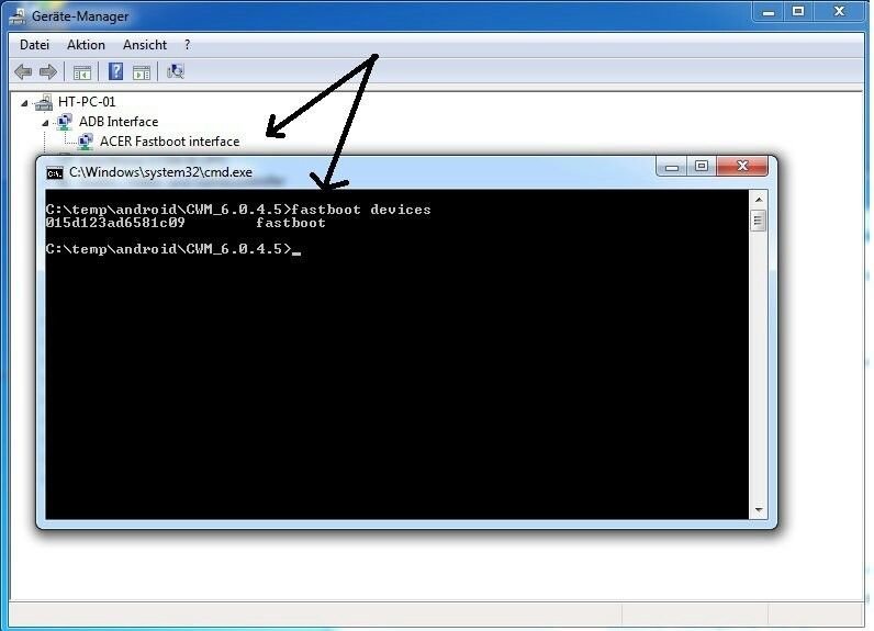

Also ich habe die Erfahrung gemacht dass diese Problematik mit einem nicht erkannten Gerät oft an Windows selbst liegt. Ich habe zwei PCs und auf einem davon wird mein Tab ebenfalls nicht erkannt. Ich vermute das liegt daran weil ich auf dem einen PC mittlerweile zu viele Android Gerätetreiber installiert habe und dort eine saubere Installation von Nöten wäre.
Falls du die Möglichkeit hast auf eine saubere Windows Installation zu zugreifen dann versuche es damit.
Andernfalls: Wenn du das Tab angeschlossen hast, versuche es trotz der Fehlermeldung diesen Befehl auszuführen:
fastboot devices
Falls nichts angezeigt wird, musst du die Acer Windows Treiber neu installieren oder es eben mit einer frischen Windows Installation versuchen. Oder: Du nimmst einen zweiten Rechner und versuchte es dort.
Falls ein Gerät angezeigt wird, dann kannst du weitermachen.
Habe deinen letzten Satz überlesen.....sorry.....also zu Linux kann ich leider nichts sagen.
Ich habe das noch mal an meinem Windows PC probiert und so muss es aussehen damit du mit ADB dran kommst.
