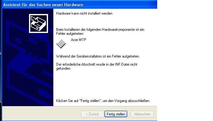

Bei mir hat es irgendwie nicht funktiniert. Ich habe den USB-Treiber installiert, aber das A510 wird nicht erkannt. Xp sagt, dass ein Fehler bei der Installation aufgetreten ist, nachdem ich des A510 an USB anschließe.
Muß ich die Verbundung mit beiliegende Adapter auf "Normal-USB" herstellen, oder kann ich einfach ein Micro-USB nehmen (habe ich gemacht und hat eben nicht funktioniert).
Ich habe kein "Normales-USB", dann muß ich mir erst eine kaufen.
Danke
Spike
P.S. eigentlich stelle ich mich sonst nicht so doof an :biggrin:
hab nochmal ein Screenshot eingefügt.

Hallo spike08122,
Du brauchst natürlich den Usb-Adapter von Acer, dann brauchst Du noch ein USB-Kabel Stecker A auf Stecker A. Dann das Tab und PC verbinden und dann erst das Tab einschalten. Dann klappts auch bei Dir.
Gruß gismo88
Reaktionen: spike08122

Update:
Also ich habe mir ein "normales" USB-Kabel gekauft. Ein Update von NET Framework installiert und siehe da .........
hat alles nix geholfen.......weiter die gleiche Fehlermeldung.
ABER: Ich habe den Treiber auf meinem Laptop istalliert, das Tab angeschlossen und ........es hat funktioniert :))
Lag/liegt wohl an meinem PC, da ist irgendeine INF-Datei die ist im A........
