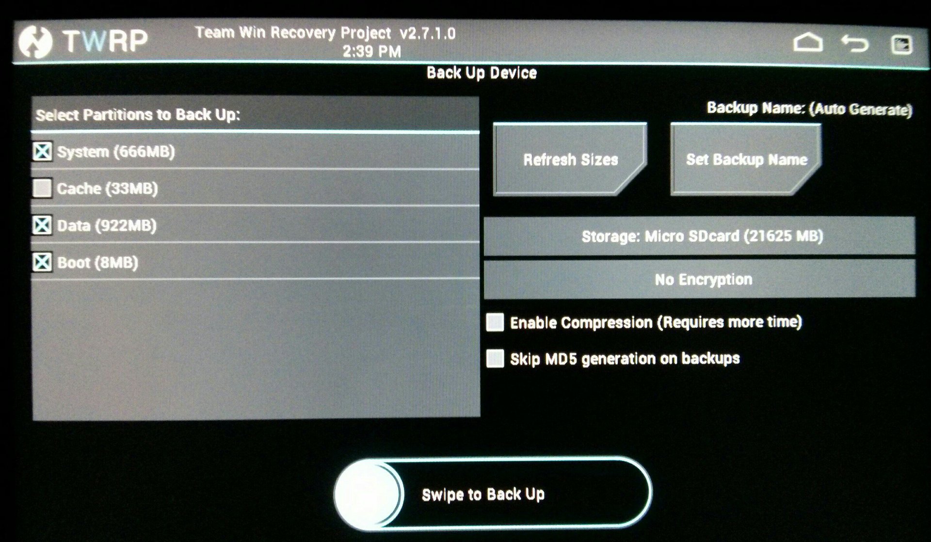

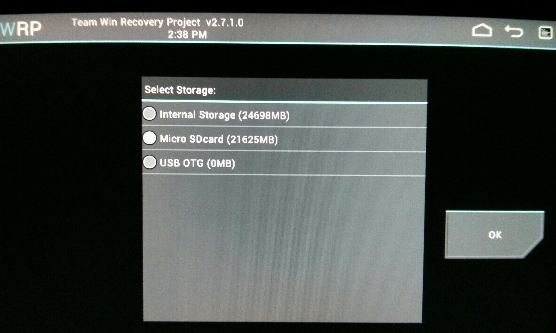

HornetRider schrieb:
Also habe es mit TWRP bisher nicht geschafft, ein Backup der Systempartition zu erstellen, seit die LVM Version gibt.
System wird im Auswahlmenü nie angezeigt.
Bist du dir sicher? Guck mal auf das Foto.
Also was das Kernel flashen angeht, da kann es sein, dass es vielleicht nicht richtig tickt.
Aber bei mir ging es erst einmal in die Hose. Wenn das nächste Update kommt, dann werde ich es sehen. Evtl müssen wir dann den TWRP Koch anschubsen ;)
Hab noch zusätzlich ein Bild angehangen wo man sieht, wohin man speichern will.

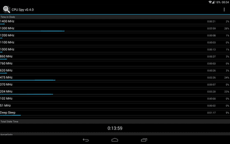

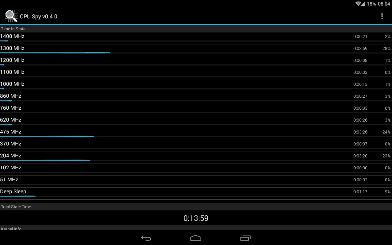

Zum Thema CPU:
Also bei mir ist auch bei 204MHz Schluss. Danach geht es in DeepSleep. Unused CPU states sind: 51, 102 MHz.
Das Wechseln des Governors zB auf Powersafe bringt an der Stelle nix. Mal abgesehen davon, dass es unbenutzbar ist da das Teil dann nur mit 204 MHz läuft ;)
Die min Frequenz ist auf 204 standardmäßig festgelegt.

Bei mir werden auch die 51 und 102 Mhz genutzt. Siehe Screenshot.
Ich habe derzeit den Kernel vom 27. July drauf.
