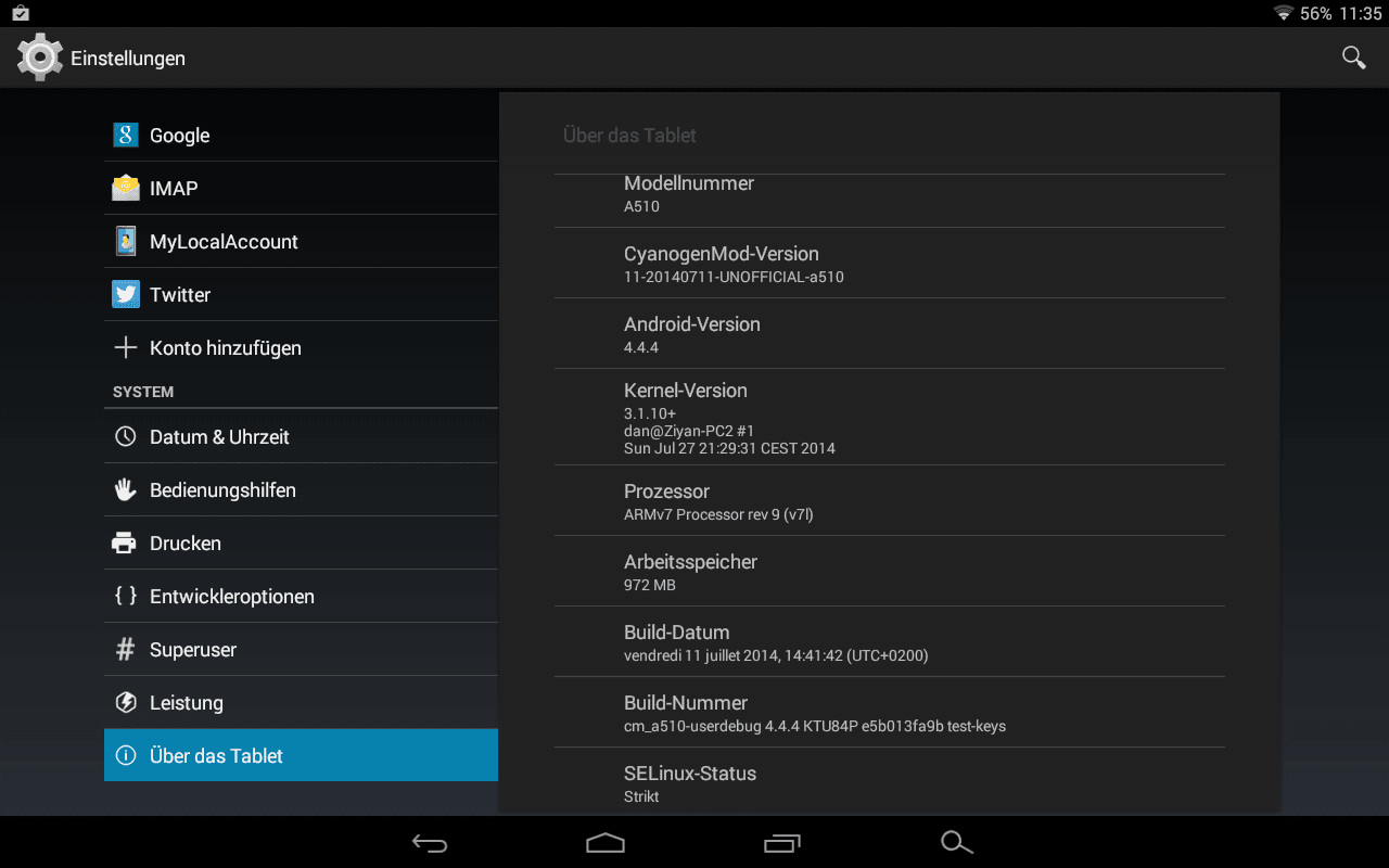

Ich hab die Version einfach mal kurz hier hochgeladen!
Ist die Test Build vom 27.07.14 und läuft bei mir einwandfrei.
Auch die 51 MHz bzw. 102 MHz wie auch Deep Sleep funktionieren.

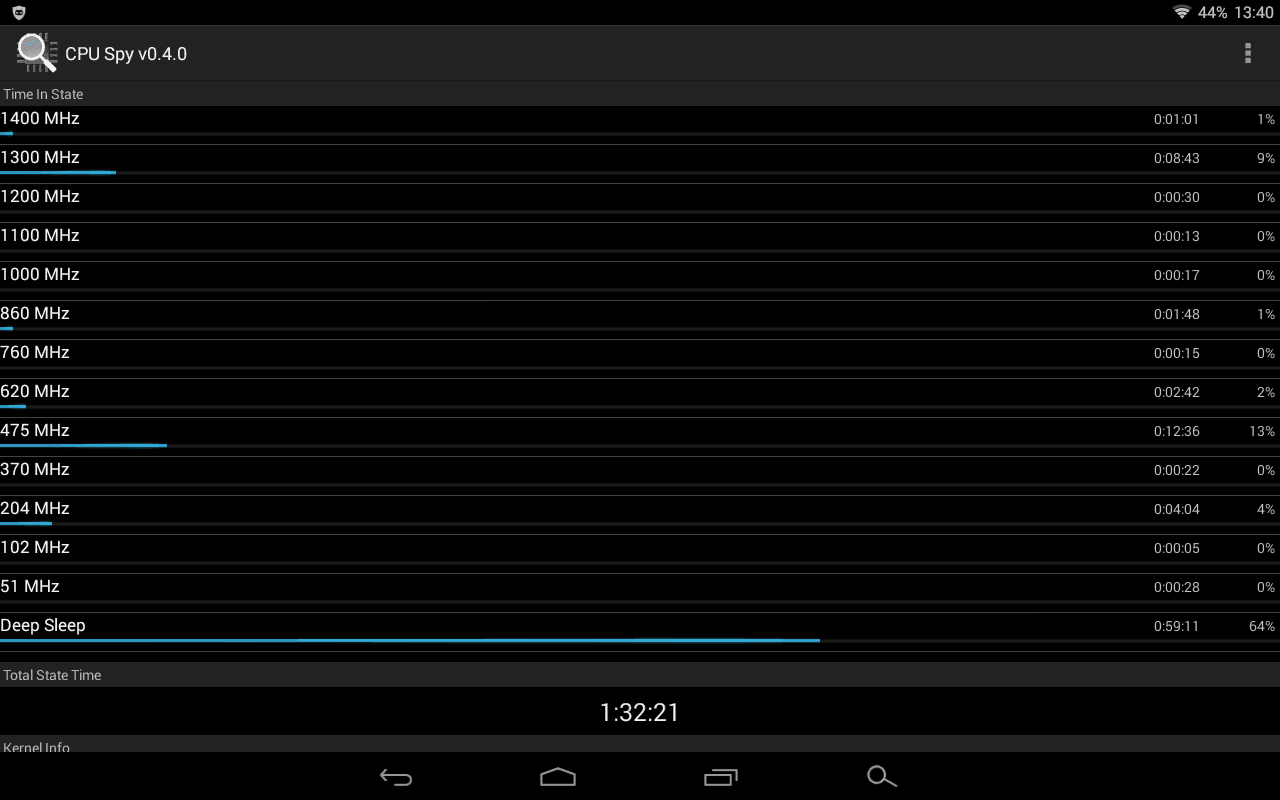

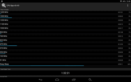

Das mit der Taktfrequenz 204 als niedrigste einstellbare finde ich etwas seltsam, genutzt werden aber scheinbar alle korrekt.

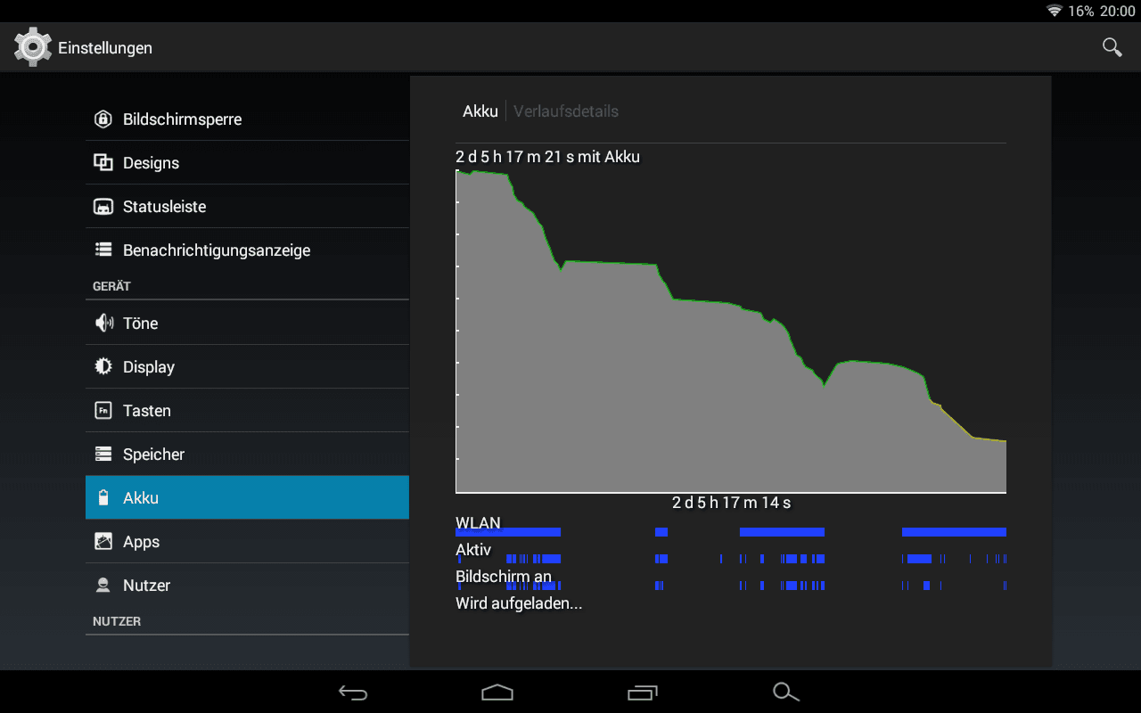

Ich habe den Eindruck die Akkuanzeige ist nicht mehr ganz korrekt (Anstieg über Nacht) und die Laufzeit hat sich etwas verschlechtert. Battery Calibration hatte ich nach dem letzten Update (M9 und r2+-Kernel) verwendet. Kann jemand ähnliches beobachten?

Anstieg im Standby hatte ich auch schon immer mit dem Stock ROM.
Und ja, auch jetzt sehe ich sowas in der Akkustatistik.
Die Akkulaufzeit ist bei mir schon länger etwas kürzer. Ich meine, seit Einführung des LVM.
Interessant, ich hatte das vorher nicht.

Ich glaube nicht, dass dieses Verhalten der Akkuanzeige etwas mit dem Kernel zu tun hat denn das hab ich schon länger. Zuerst ist es mir im April diesen Jahres aufgefallen. Könnte aber sein dass es länger besteht.
Battery Calibration schafft bei mir Abhilfe.
