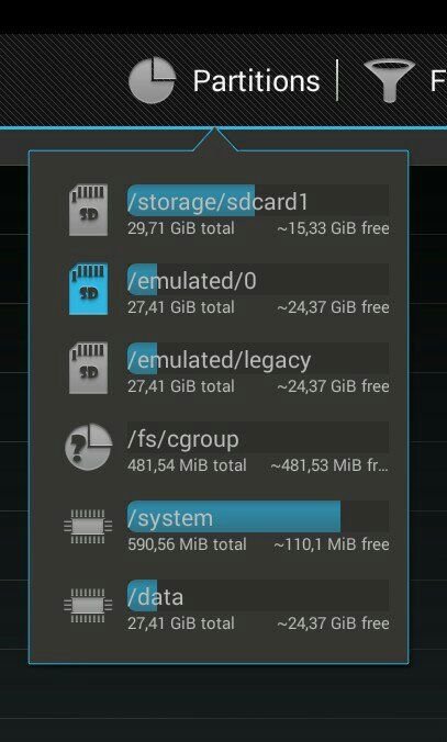

Ich bekomme die Meldung nicht genug Speicher beim installieren von Apps.
z.B. Twitter Update und neu installieren geht nicht.
Platz ist jedoch genug.
Gerät: Acer A701
ROM: CM11 letzter Stand
Google Play und Co Daten löschen habe ich schon gemacht inkl. Neustart.
Hat eventuell jemand eine Idee??
TortenTheo
Gesendet von meinem A701 mit der Android-Hilfe.de App
Edit:
Hat sich erledigt.
Nach kompletten Reset alles wieder OK.
