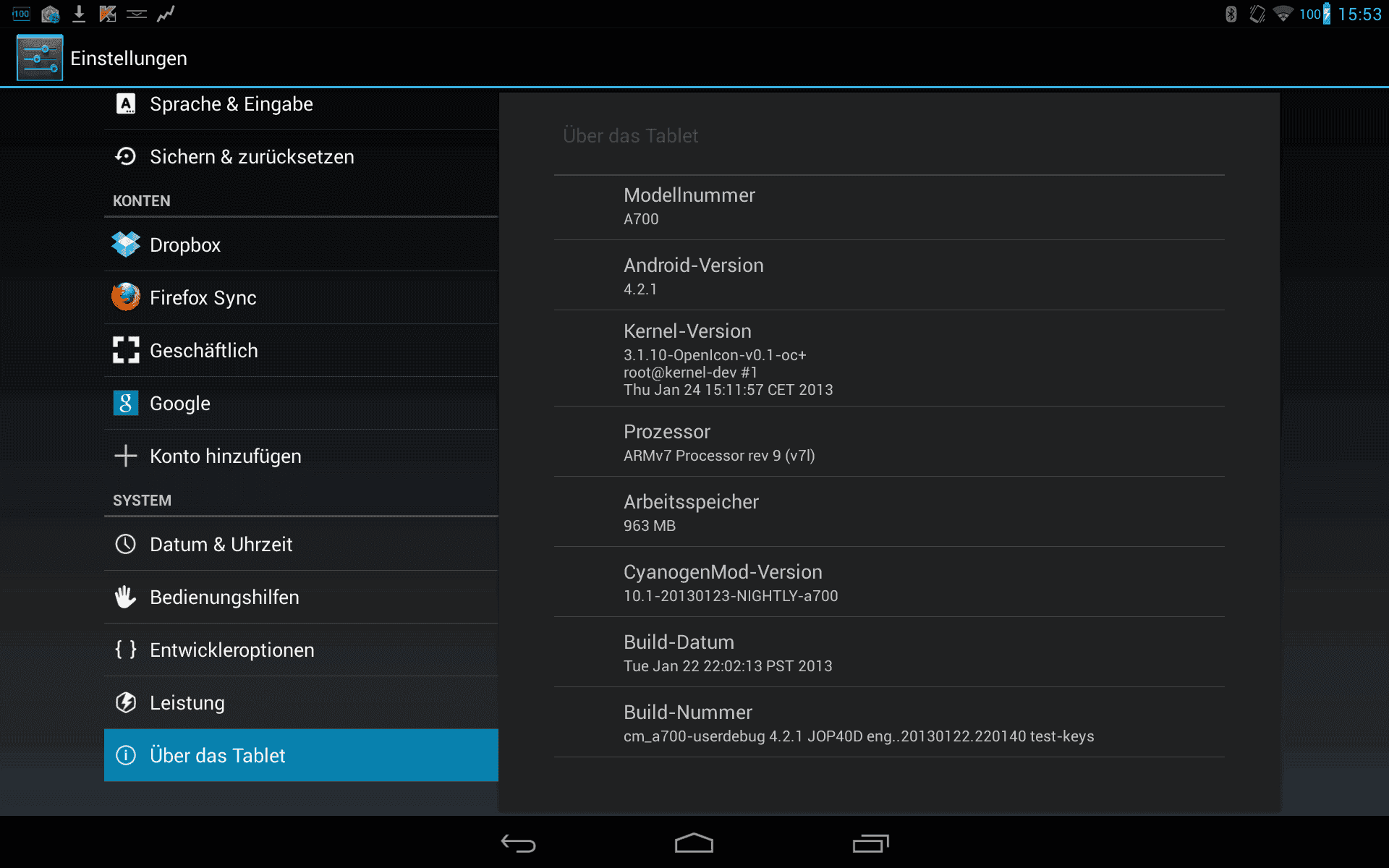

Im TF700 ist auch ein tegra 3 aber DDR3 Speicher. Soweit ich weiss ist bei uns DDR2 eingebau. BT funktioniert. Ich habe vom Blackberry zum Tab einen Kontakt per BT übertragen. Anbei der Screenshot mit dem Kernelnamen.
Der Acer läuft auf 1500MHz. Was mich wundert das CPU Spy das nicht anzeigt wenn ich einen Benchmark fahre. Das war auch schon mit dem Kernel aus dem XDA Forum so.
