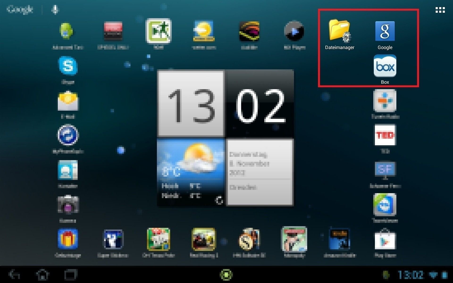

Hallo Community,
woran könnte es liegen, dass bei meinem A700 der Touchpanel im rechtem oberen Bereich nicht anspricht/reagiert? Dies ist besonders beim Homescreen festzustellen. Die 3 Apps im oberen Bereich zeigen keine Reaktion auf Berührung (siehe angehängte Grafik).
Wenn ich das Touchpad einmal um 180° drehe, reagieren diese Apps sofort... liegt also nicht an den Apps an sich, sondern am Touchpanel :glare:.
Es macht auch keinen Unterschied die TP-Empfindlichkeit auf "hoch" zu stellen.
Zur Info:
Android-Version: 4.1.1
Kernel-Version: 3.1.10+
Das wird wohl vermutlich kein Softwareproblem sein. Ist es dir mal runtergefallen? Hat jemand was draufgestellt? Erkennst du Verformungen?
Unabhängig davon, ob du eine der Fragen mit "Ja" beantworten kannst, wird das ein Fall für die Garantieabteilung sein.

Mir ist das Tablet noch nicht heruntergefallen und es sind auch keine Beschädigungen zu erkennen.
Ich werde das Tablet wohl als Garantiefall einschicken müssen... ärgerlich!
