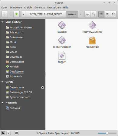

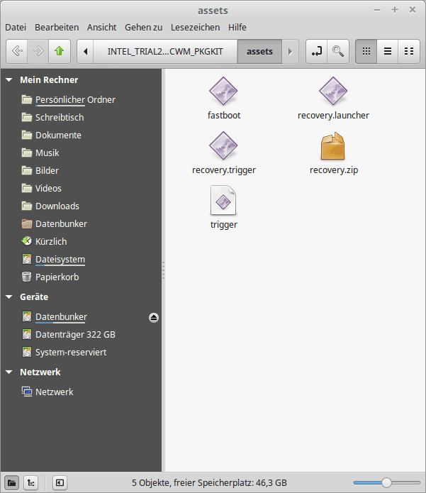

Im Verzeichnis assets sind die recovery zip, trigger und launcher.
Die Scripte aus der ersten Anleitung brauchst Du natürlich auch ;) (Siehe Screenshot)
