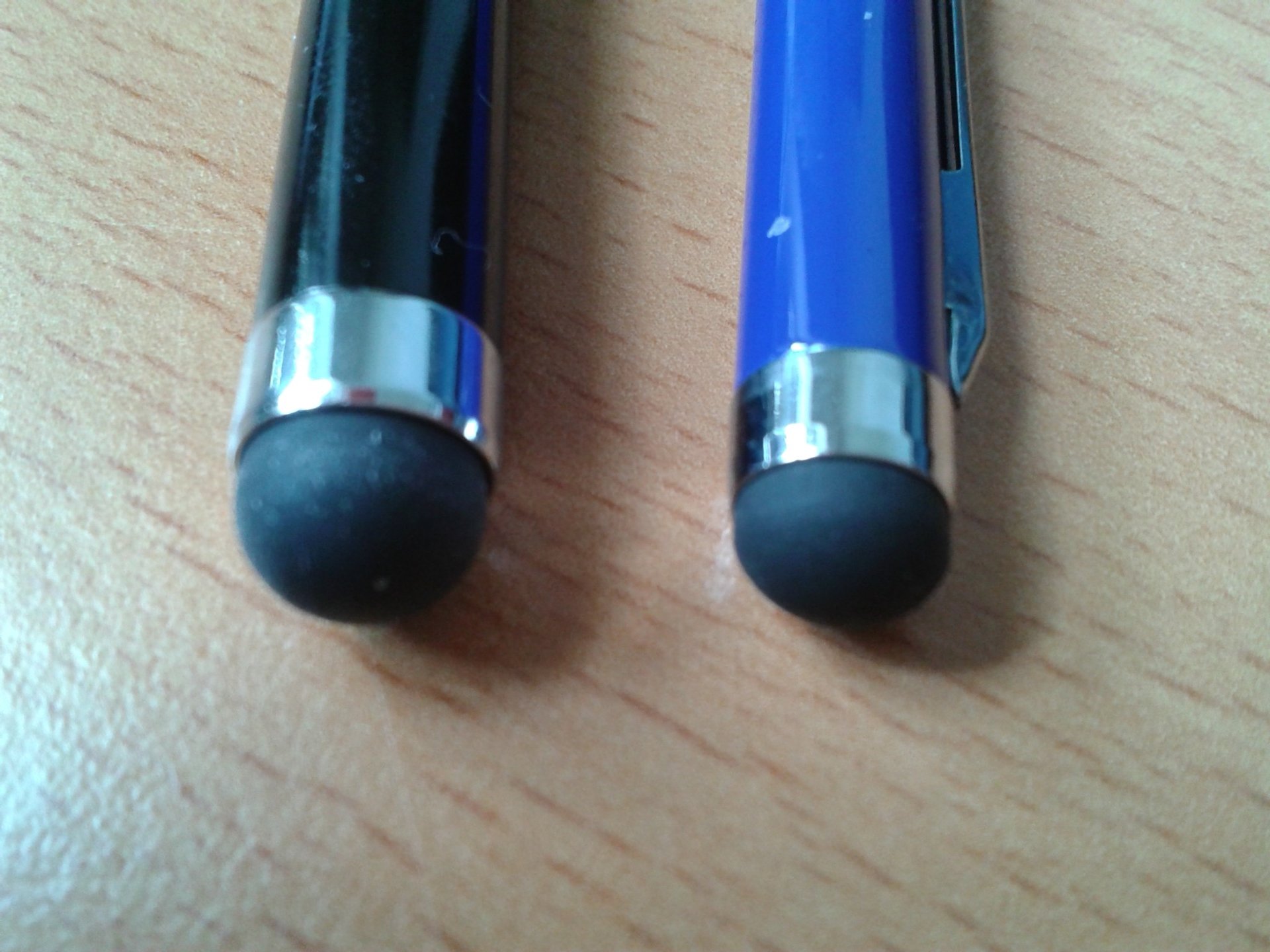

Übrigens geht der IVSO-Stift bei mir wesentlich schlechter als ein anderer, den ich schon hatte. Den muss man sehr viel fester aufdrücken, während der andere leichter und weicher gleitet und dabei besser erkannt wird. Also da gibt es auch nochmal deutliche Unterschiede. Man neigt auch dazu, zu meinen es wäre besser, weil präziser, wenn der Stift dünner ist, es ist aber grad umgekehrt: es ist ja kapazitiv und je mehr der Stift einem Finger gleicht, umso besser. Die Präzision von einem S-Pen kann man bei sowas auf keinen Fall erwarten.

Ich hab auch so eine IVSO-Hülle, daher kenne ich den Stift im Vergleich (rechts, blau)...
Der andere (links, schwarz) der besser funktioniert war bei einer Handytasche dabei.
Evtl. bekommst Du das aber auch mit dem IVSO-Stift hin, wenn Du mit dem SGS-Tool andere Einstellungen probierst?
