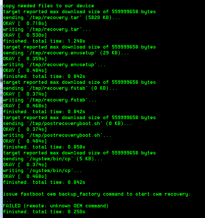

Bricht bei meinem A1-840HD mit einer Fehlermeldung ab, wenn Droidboot CWM starten will (siehe Bild im Anhang).
Oder hat es schon jemand geschafft das HD zu rooten?
Ich glaube beim "HD" geht das anders.
