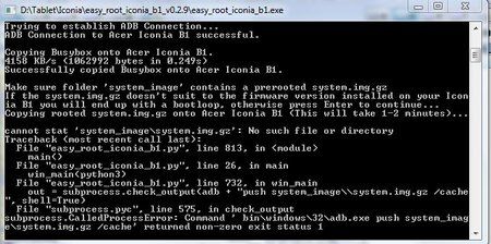

dann hätt ich noch ne anfrage an alba wenn er so nett währe .. ich bekomme diese Fehlermeldung .. was mach ich falsch ??
Dir fehlt alba81s system.img.gz.
Steht aber eigentlich alles da, was du machen sollst.
