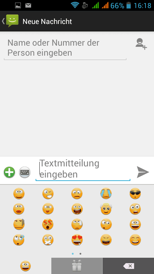

1.032 ist die aktuelle Version - es sei denn, Acer hat die zurückgezogen. Die enthält wieder den Smiley Knopf im der SMS App.

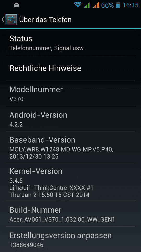

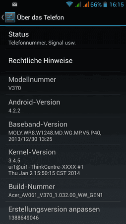

Ich habe das Update nun auch eingespielt. Zuvor hatte ich die Version 1.030. Nach dem Update ist es die 1.032. Smilies sind da und bisher habe ich kein anderes Verhalten festgestellt. Scheint mal wieder ein reines Bugfix gewesen zu sein. Mein Gerät ist nicht gerootet.
