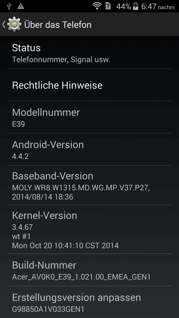

Einen Teilerfolg hatte ich.
Das Update ich ziemlich weit durchgelaufen bis eine Fehlermeldung kam, jetzt bootet das Telefon nicht mehr. Der Acer schriftzug kommt angeflogen und das Immer und Immer wieder.
Ideen?
Ich muss zu meiner Schande gestehen, ich habe mir die Fehlermeldung nicht gemerkt...
Allerdings geht das Handy wieder.
Ich habe erst einen Wipe gemacht (Alles, Cache, Data, Dalvik, Akku, einfach alles was man Rücksetzen kann), mit dem Flashtool CWM wieder drauf und neu gestartet.
Dann wieder das Original Recovery drauf, das Update lief dann durch und nun hab ich 1.021, zum Beweis sogar mit Screenshot ;)
Vielen Dank für die Hilfe, künftig bin ich vorsichtiger was das Löschen von Systemapps und Sichern von Daten anbelangt.
Sobald ich genug Posts voll habe, verteile ich auch die nötigen Dankeschöns!
Reaktionen: PAPASCHUH
