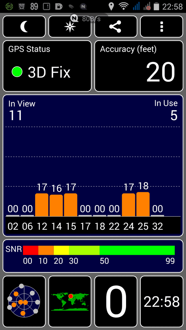

Durch ein GPS - Test - App kannst an dem Ort den Empfang, die Anzahl aller gefunden Satelliten und die Anzahl der verwendeten Satelliten überprüfen!
Vieles andere auch noch.
Sag mal Bescheid, ob es das war!
So sieht es bei mir in einem Gebäude aus.
Genauigkeit ist in feet bei dieser App.
