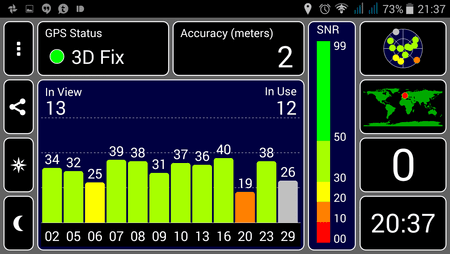

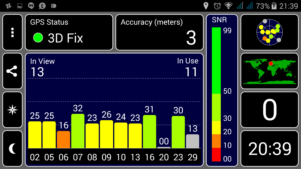

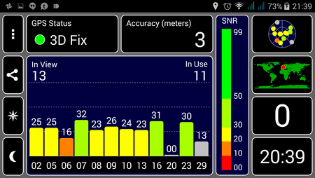

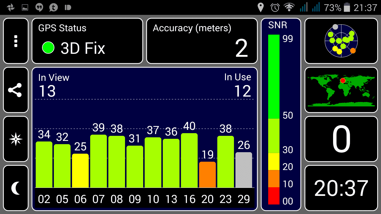

Verdammt, huhu22 hat recht und es liegt nicht am Ladegerät oder sonstiges Interferenzen. Schuld ist die Hardware des E700 selbst.
Der Empfang ohne angeschlossenem Ladegerät ist absolut phänomenal und über jeden Zweifel erhaben:
attachment.php
Selbst wenn man das Ladekabel fast aber nicht ganz bis zum Anschlag einsteckt, ändert sich nichts. Auch wenn man es ganz einsteckt passiert wenig, solange kein Strom fließt.
In dem Moment, in dem ein Ladestrom fließt halbiert sich der Empfang schlagartig:
attachment.php
Dabei ist völlig egal, woher dieser Ladestrom kommt: Marken-Autoladegerät (Blackberry) oder Marken-Powerbank (Original Meizu) und damit ohne Kontakt zu irgend etwas, was Interferenzen mit sich bringen könnte.
Auch das Deaktivieren anderer potentieller Störquellen wie WLAN hilft nichts - es liegt wohl einzig und allein am Ladestrom.

Ich hab's gerade nochmal mit meiner Xiamoi Markenpowerbank mit 2A Output versucht (gravierender Empfangsverlust) und einer kostenlosen Werbegeschenk-Powerbank, die deutlich unter einem Ampere liefert - damit ist der Fehler immer noch deutlich aber etwas weniger ausgeprägt.
