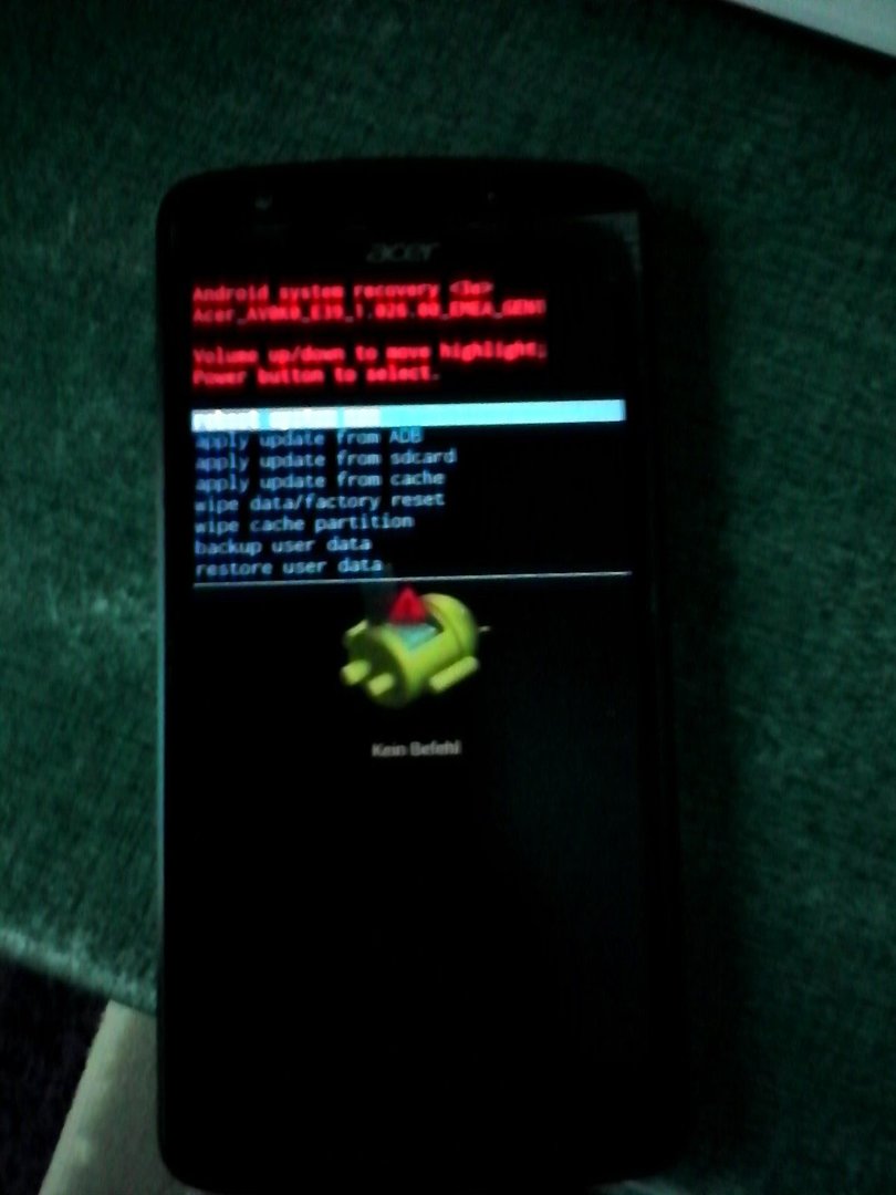

Hänge seit mehreren Stunden im Boot Vorgang fest. Kann es immer ein und ausschalten, komme auch in diesen Modus rein wo man den Recovery Mode z.b. auswählen kann. Ob mit Kabel oder ohne, hab schon viel durchprobiert.
Mein E700 ist nicht gerootet und mir ist in letzter zeit aufgefallen das sich der Dialer Prozess oft beendet hat, was sonst nie vorgefallen ist.
Ich muss mein Handy dringend nutzen.

Acer_AV0K0_E39_1.026.00_EMEA_GEN1

Die Daten sind glaub ich bei Acer dann weg - bin mir aber nicht sicher. Ein Factory Reset kann aber bei Problemen immer Wunder bewirken, da dabei dann alte, evtl. störende Konfigurationsdateien etc. gelöscht werden.
Meine Empfehlung wäre deshalb: Firmware nochmal flashen und dann im Recovery Menü ein Factory Reset durchführen. Bei allen Geräten, die ich hatte und betreuen durfte, hat das fast immer geholfen, wenn die Software hakt.

Habe jetzt mein System geflashed also neu runtergeladen und vom Recovery Menu ausgeführt, funzt wieder alles.
