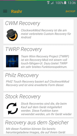

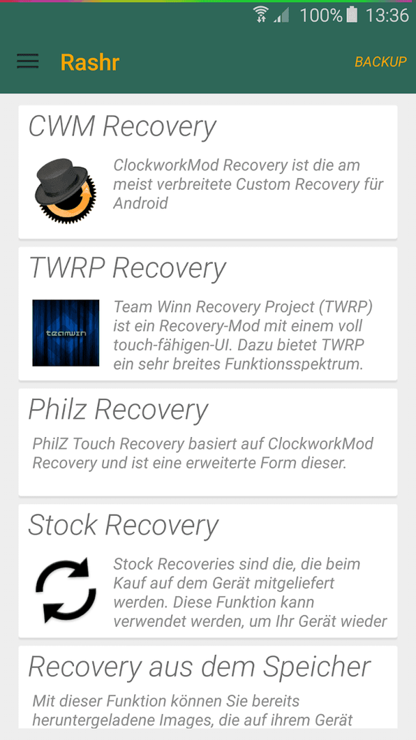

In der App Rashr fehlen aber Funktionen.
Trotz Donuts fehlen die Funktionen im ersten Bild (im PlayStore) siehe Bildanlage . Vorallem für das flashen von Stock recovery. Kann mir da weiter geholfen werden?
[DOUBLEPOST=1442138268,1442137937][/DOUBLEPOST]Ab der Funktion Recovery aus dem Speicher sind dann alle Funktionen vorhanden im Rashr.

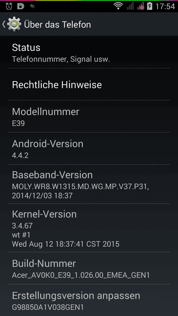

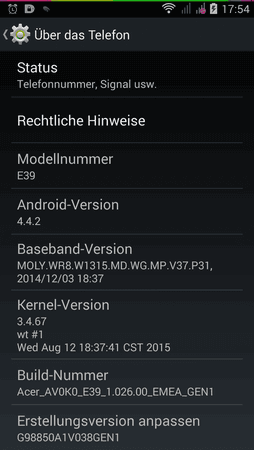

[DOUBLEPOST=1442339070,1442338849][/DOUBLEPOST]Hier noch ein Screenshot
[DOUBLEPOST=1442341635][/DOUBLEPOST]Und diese Stock Rom habe ich drüber geflasht, da mir xposed anscheinend was blockierte für das update von 1025 auf 1026.
1024 Stock Rom oder eine andere von der Acer Site.
Auf alle Fälle kein Werks Reset gemacht, da das das Problem nicht löst und viel Arbeit macht.

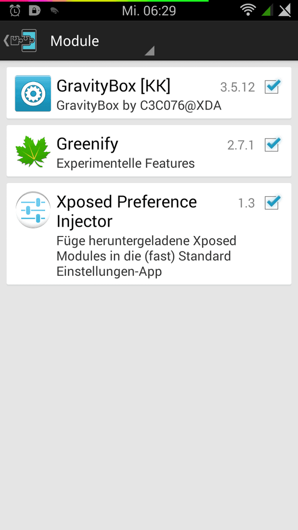

[DOUBLEPOST=1442377886,1442377590][/DOUBLEPOST]Xposed und diese drei Module habe ich drauf.
Welches es war oder xposed selber kann ich aber nicht genau einkreisen.
[DOUBLEPOST=1442378577][/DOUBLEPOST]Durch den weiter oben schon angegeben Fehler beim Abbruch des Updates im Recovery, tip ich auf GravityBox.
Kann aber auch nicht sein.
Hier nochmal der Fehler von vor paar Tagen mit xposed.
