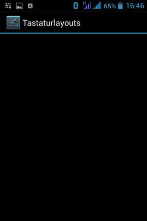

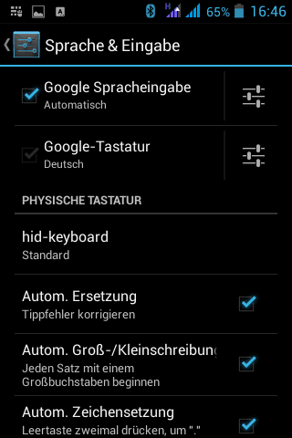

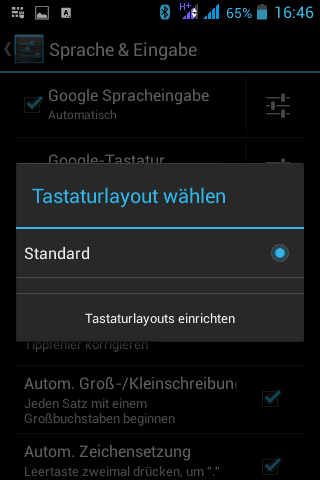

Ich habe mal ein paar Screenshots gemacht.
Sobald ich in den Eingabeoptionen das hid-keyboard (die Bluetooth-Tastatur) auswähle, kann man ja eigendlich das Layout auswählen. Hier steht nur Standard (welches QWERTY, also Englisch ist)
Sobald ich dort auf Tastaturlayouts einrichten klicke, komme ich in ein leeres Menü. (Letzter Screenshot)

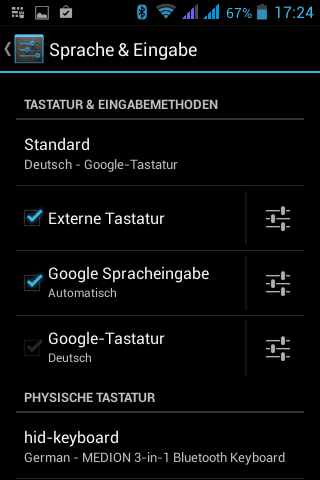

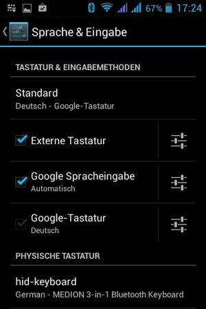

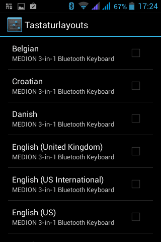

Ich habe gerade eine Lösung gefunden:
Ich habe die folgende App installiert:
https://play.google.com/store/apps/details?id=com.medion.android.keyboard&hl=de
Diese App ist eigendlich nur für Medion-Geräte gedacht, allerdings, nachdem ich diese Installiert habe und in den Einstellungen aktiviert habe, wurde meine Tastatur als "Medion 3 in 1 Bluetooth-Keyboard" angenommen und im Tastaturlayout-Menü waren endlich Layouts auswählbar, darunter auch Deutsch.
Ich kann nicht garantieren, ob es mit anderen Tastaturen auch funktioniert.
Trotzdem Danke für deine Mühe.
