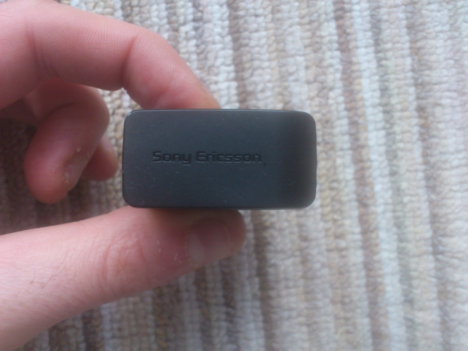

ist alles schon etwas komisch, hab mir ein neues Handy gekauft und was musste ich feststellen, es ist kein CE-Zeichen auf dem Netzstecker. Was soll ich davon halten?? Ich glaube nicht das mir hier in Dtl. ein Gerät verkauft wird das gefährlich ist CE-Zeichen hin oder her.

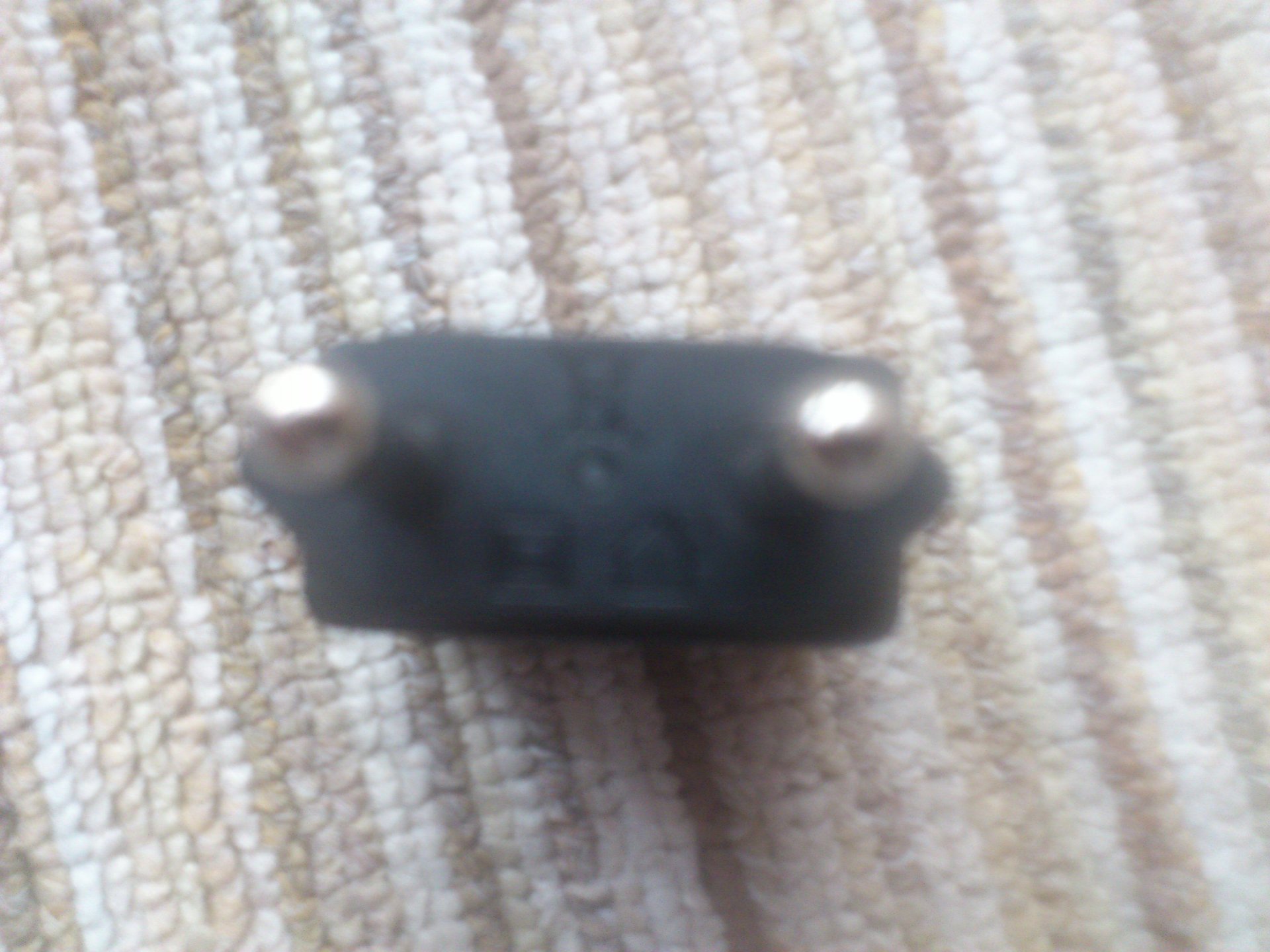

und jetzt fotografiere mal noch den Teil der in die Steckdose gesteckt wird, also von beiden seiten ...
Gruss
Markus
Das eine ist etwas unscharf aber ich hoffe es ist zu erkennen.

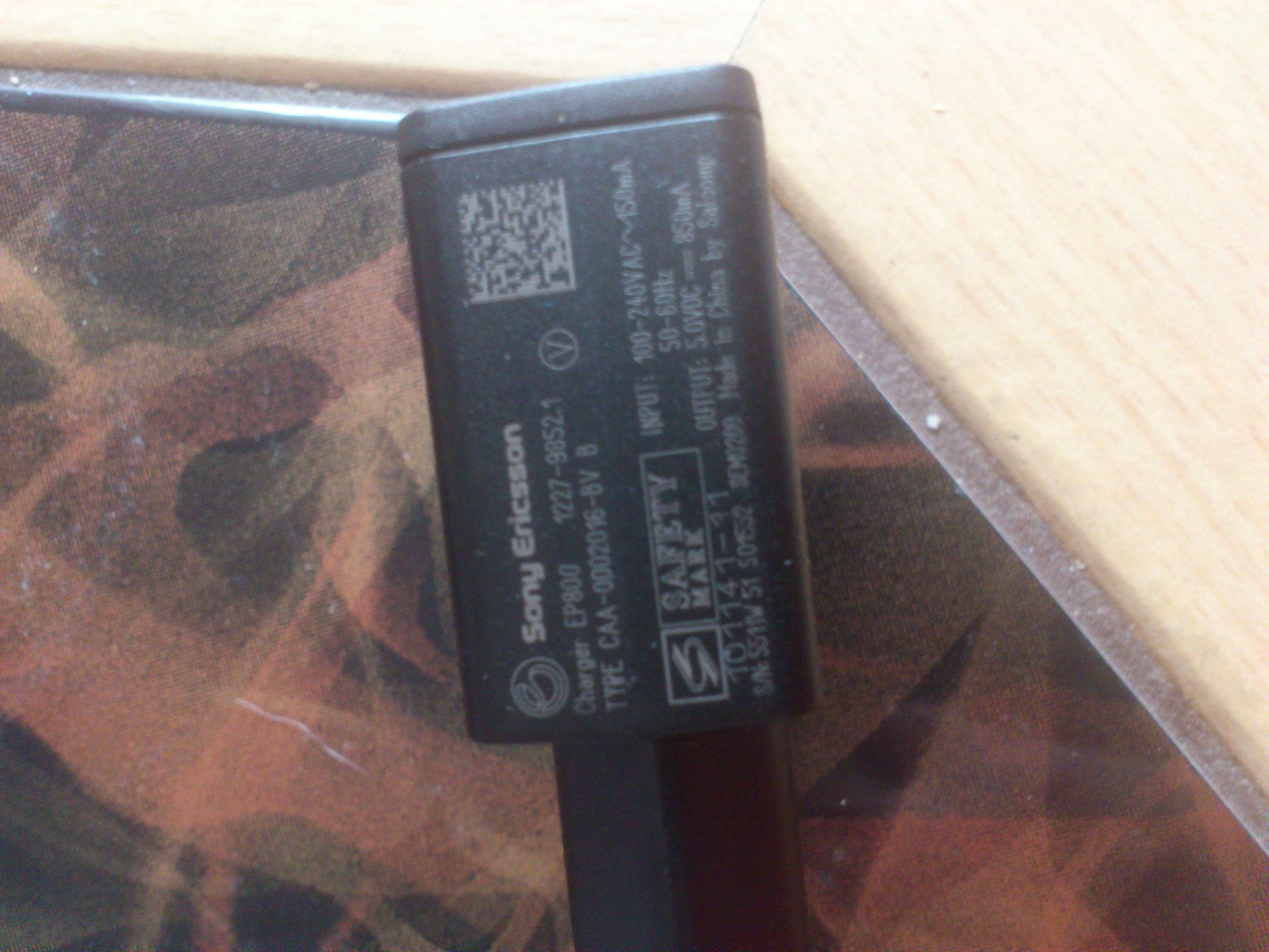

also auf dem linken bild sieht man 3 notwendige Kennzeichnungen. Leg den Stecker jetzt bitte auch noch auf die Seite, so dass die silbernen Kontakte einmal nach links und einmal nach rechts zeigen. Dann wieder den Teil der in die Steckdose kommt fotografieren.
Markus
auf den anderen seiten steht aber nichts also warum soll die fotografieren es ist doch das was drauf steht relevant und nicht die anderen seiten wo nichts drauf steht, werd mich mit dem Verkäufer nochmal auseinander setzen und da nachfragen.
So hast du das normalerweise in der Packung. Mal abgesehen davon das man bei den Bildern nur raten kann was drauf ist.
Is übrigens der Typ EP 800 hab ich so vom Xperia Mini hier liegen.
