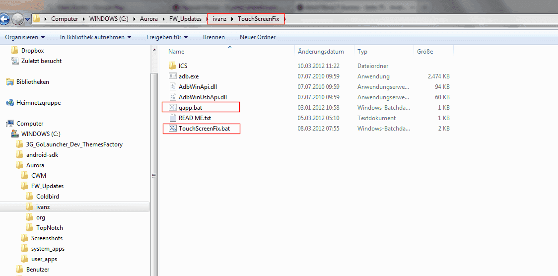

Und bei dem Fix nur den Touchscreenfix starten, die gapp.bat brauchst du nicht (siehe Screenshot), den Fix kannst du mit ziemlicher Sicherheit auch für eine andere ROM nehmen, ist ja alles dabei, aber die Verantwortung übernehme ich nicht dafür, aber sollte gehen:
TouchScreenFix.zip
Das dürfte wohl derzeit für ICS die beste Kombi sein. Market hat Vollzugriff, sogar die Sprachsuche läuft...

noch ne frage zur durchführung. Tablet in den Debugging modus bringen und dann die .bat ausführen oder?
Ja.
Aber das Kabel nicht vergessen ;)
