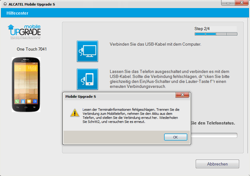

So, nachdem das Alcatel Onetouch Upgrade S (OTU) das Gerät immer noch nicht erkannt hat, habe ich weiter nach der Ursache gesucht. Ich habe herausgefunden, daß OTU die Datei/Partition PRO_INFO zur Versions und Ländererkennung benutzt.
Ohne diese Info startet das Update nicht:
Ich habe nun die Datei/Partition PRO_INFO mit SPFT nachgeflasht.

Nach dem Flashen ließ sich das Alcatel OTU problemlos starten und lief in 18min durch.
Andriod 4..2.2 unverändert, aber Build 01004 (vorher 01002).
Jetzt dürfte das Gerät im aktuellen Auslieferzustand sein.

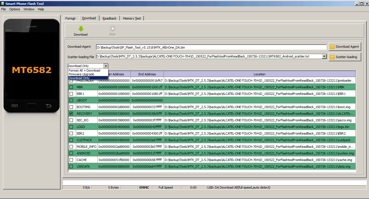

Also MBR erneuern mit Deiner Scatter, allen Files, den angepassten EBR,s und "Firmware upgrade" anders geht das nicht. Dabei kannst eine dummy cache und usrdata nutzen.
rzdz schrieb:
Müssen bei dem Firmwareupgrade ALLE Partitionen geflasht werden,
Nur die im Scatterfile "sichtbaren". Da kümmert sich das Scatter drum, also nicht download=false.

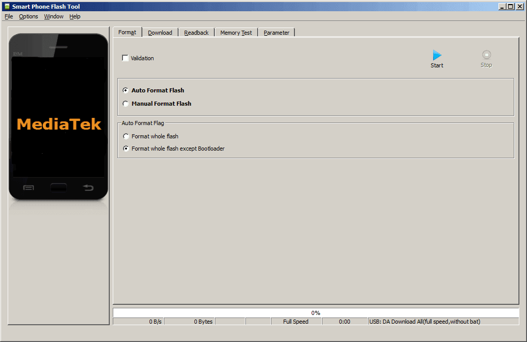

Wenn Du "Format all" oder "Format all except preloader" benutzt, dann wird alles (bis auf den Preloader im 2. Fall) platt gemacht - eben alles (inkl. NVRAM etc.)
Folgendes war eingestellt:
(die Option "Format whole Flash" scheint dynamisch zu sein, ist beim aktuellen Start des SPFT gar nicht zu sehen)

Und hier "Firmware Upgrade"
N2k1 schrieb:
Solange Scatter & EBR nicht zueinander passen, hast Du generell danach ein PMT "Problem".
Ich gehe davon aus, daß ORA das angepasst hatte - das muß beides zeitgleich als "Firmware upgrade" geflasht werden.

Die Anfangsadressen und Partitionslängen beim Flashen per SPFT werden definitiv aus der Scatterdatei genommen?
Gibt es kein Tool, das sämtliche Partitionsinfo aus dem System auslesen kann, damit wir endlich mal die Stelle finden, an der korrigiert werden muß?
Ich hatte schon darüber nachgedacht, ein komplettes Stock-ROM aus dem Netz mit funktionierender dazugehöriger Scatterdatei als Firmwareupgrade zu flaschen, aber mit meinem Preloader und ggf. mit meinen PRO_INFO, NVRAM etc. was sonst noch länderspezifisch und gerätespezifisch sein könnte (solange die Dateigrößen passen).
Oder nur die Scatterdatei und die EBRs aus dem Netzfund, den Rest von meinem Backup?
Was meint Ihr dazu?

Ergebnis der komplett-Flashvorgänge (Firmware Upgrade) mit meinem Backup:
..........| meine original Scatterdatei .| Scatterdatei Netz
EBRs Orig.| nicht flashbar "PMT changed" | flashbar,"Telefonspeicher" 2GB/1,7 frei
EBRs Ora. | nicht flashbar "PMT changed" | flashbar,"Telefonspeicher" 0,7GB/0,5 frei
Es wurde immer mit der Scatterdatei aus dem Netz geflasht, weil es mit der eigenen nicht ging.
Ich gehe davon aus, daß 4GB Flashspeicher hardwaremaßig vorhanden sind, die sich auf die Partitionen aufteilen.
Bei meinem Scatter sehe ich ca. 3,7GB bis inkl. URSDATA, und das deckt sich mit der gesicherten ROM_0-Datei.
(Im Scatter insgesamt sind knapp unter 4GB)
In meinem Scatter sehe ich das Problem nicht, aber ich weiß, das es in keiner Kombination zum Flashen funktioniert, egal mit welchen EBRs.
Wenn das Flashen mit meinen EBRs und der Netz-Scatterdatei funktioniert, dann passen sie doch scheinbar zusammen. Komischerweise bleibt der Telefonspeicher auch mit 1,7GB wie Serie nutzbar (ich denke der liegt im USRDATA, sag mir, wenn ich damit falsch liege...).
Mit diesem Bundle und Firmware Upgrade flashen (den Rest der Dateien aus Deiner Sicherung) müsstest Du im MTK DT für usrdata 2.193.620.992 Byte angezeigt bekommen.
Nur dieses Ergebnis interessiert mich!
