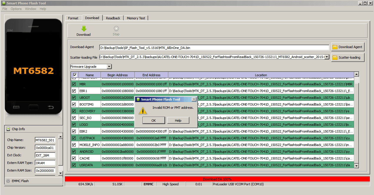

Ora schrieb:
..........| meine original Scatterdatei .| Scatterdatei Netz
EBRs Orig.| nicht flashbar "PMT changed" | flashbar,"Telefonspeicher" 2GB/1,7 frei
EBRs Ora. | nicht flashbar "PMT changed" | flashbar,"Telefonspeicher" 0,7GB/0,5 frei
Nur dieses Ergebnis interessiert mich!
Mir schon klar.
Aber ich möchte, daß Du auch siehst, daß ich alle Kombinationmöglichkeiten durchgetestet habe. Und das nicht nur einmal.
Und hier jetzt hoffentlich der Screenshot, den ich seit 2 Stunden nicht hochladen kann, weil der Forumsserver bockig ist:
Aktueller Status:
Bootloop Nr. 2 gebaut.
Auslöser:
Dachte, ich müßte unbedingt nochmal ausprobieren, alle gesicherten Partitionen mit der funktionierenden Scatterdatei (aus dem Netz) als "Firmware Upgrade" zu flashen, also auch diese:

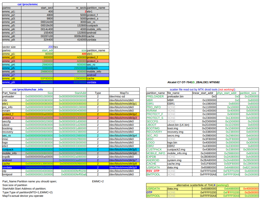

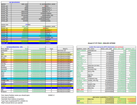

Ich habe die Infos aus cat /proc/emmc ,cat /proc/dumchar_info, ausgelesenem und Netz-Scatterfile gegenübergestellt:
Grün sind die Bestätigungen, rot die Abweichungen.
Ich sehe im cat /proc/emmc bei emmc_p1: 00000400 00000002 "ebr1" einen auffälligen Eintrag,
bei Partitionsbezeichnung RSV_OTP im Scatterfile und bei den rot markierten im funktionierenden Netzscatterfile.
Den Eintrag RSV_OTP hatte ich auch schon in OTP geändert, was nichts am PMT changed error änderte.
Auch ist uboot.bin als LK.bin im eigenen Backup gewesen, das ich dann umbenannt habe.
Frage mich wo der Name LK.bin herkam, wenn im Scatter und dumchar_info uboot.bin steht.
Wie kommen die Einträge in cat /proc/emmc und cat /proc/dumchar_info zustande?
Sind das einfache Herstellereinträge oder werden sie vom System aus MBR und EBRs erzeugt?
Was ist daran auffällig? Die Sektorgröße ist mit 512 Bytes angegeben (0x200) - damit ist 2 * 0x200 = 0x400 = 1024 Bytes
Tatsächlich sind MBR, EBR1 und EBR2 sogar nur 512 Bytes groß - am PC kommen sie aber mehrfach vor.
Das sind nur Bezeichnungen.
Normal heißt der Bereich uboot - da dort (izwischen) aber viel mehr passiert, heißt der Bereich LittleKernel - also LK.
Das ist der eigentliche BootLoader... (nicht das Boot-Image, wie oft behauptet wird)
Nun zu den Sachen, die Du verlinkt hast..
Sowohl im Dump - als auch in der funktionierenden Version sind Fehler drin.
OTP und BMTPool überlappen einander. Das ist schlicht falsch!
Zudem dürfte Deine Data-Partition sogar größer sein als sie ist - aber Verschwendung ist nicht gleichbedeutend mit falsch ;-)
Reaktionen: rzdz
Auffällig finde ich, daß die Größenangabe der EBR1-Partition in cat /proc/eMMC: 0x400
und in cat /proc/dumchar_info und Scatterfile mit 0x80000 voneinander abweichen.
Ja, aber was mach SPFT wenn da die falsche Bezeichnung steht beim zurückflashen?
Heißt dann die Partition auf dem Handy plötzlich RSV-OTP statt wie vorher nur OTP, und wird die Partition dann noch normal vom System gefunden?
N2k1 schrieb:
Normal heißt der Bereich uboot - da dort (inzwischen) aber viel mehr passiert, heißt der Bereich LittleKernel - also LK.
Danke für die Erklärung.
Mich wundert halt, wo MTK DT die Bezeichnung LK her hat, wenn im Gerät nur UBOOT verwendet wird.
Ja, daß da irgendwas nicht stimmt, habe ich schon vermutet.
Auch ist da mal ein Offset von 0x1000000 zwischen linear und physikalischer Adresse, mal nicht.
Was ich aber seltsam finde, ist die Tatsache, daß die fremde Scatterdatei trotzdem akzeptiert wird.
Wie groß ist sie denn wirklich?
Gibt es eine Möglichkeit, das herauszufinden?
Und, hast Du eine Idee, wie es jetzt weitergehen könnte?
Zuerst zur Größe: Wenn per Scatter mehr reserviert wird, als man benötigt, dann ist alles gut.. anders herum gibt es Probleme.
Eigentlich ist das alles keine Hexerei. Wenn alle Partitionen angegeben sind, so sollte folgendes gelten.
Start1 + Größe1 = Start2
Start2 + Größe2 = Start3
StartXY + GrößeXY = Ende_des_eMMC
Reaktionen: rzdz

region: EMMC_USER
storage: HW_STORAGE_EMMC
boundary_check: false
is_reserved: true
operation_type: RESERVED
reserve: 0x00
Ende: (berechnet) 0x1014F00A8 (> 4GB???) 0xED980000 ABWEICHUNG !!!
Eben mal quick and dirty aus dem alten Text zusammengesucht.
Muß ich aber nochmal ganz genau überprüfen (morgen), insbesondere die "neu berechneten" Werte!
Was passiert denn, wenn ich die Scatterdatei jetzt doch funktionieren würde?
Werden dann die letzten beiden Partitionen auch ohne vorhandene Backup-Dateien funktionsfähig verschoben?
Ein Auslesen der Dateien scheint ja nicht möglich zu sein. (bis 0xEC480000 ließ sich ROM_0 auslesen, nicht wesentlich weiter)
Was sagst Du denn hierzu:
rzdz schrieb:
Auffällig finde ich die Abweichung der Größenangabe der EBR1-Partition: 0x400 in cat /proc/eMMC und 0x80000 in cat /proc/dumchar_info und im Scatterfile.
Ist das erlaubt, solange die Scatterdatei mehr Größe reserviert als in cat /proc/eMMC steht?
Dazu sagte ich: Mehr Platz in der Scatter reservieren ist ja nicht schlimm...
